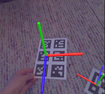

마커 아이콘 혼합 현실 장면에서 객체 배치가 쉽도록 원점 마커라고 하는 표시 마커를 사용할 수 있습니다. 좌표계가 자동으로 동기화되지만 MR을 시작하기 전에 노드가 준비되어야 합니다.
좌표계에서의 마커
지원되는 HMD에서 마커를 감지할 수 있도록 하려면 VR 메뉴에서 마커 아이콘을 사용하십시오. HMD가 마커를 인식한 후 노드에 VarjoMarker라는 태그가 지정되면 노드 컨텐츠가 해당 마커의 위치로 이동됩니다. 마커의 ID 번호는 별도의 태그로 설정해야 합니다.
ID 번호를 표시하는 마커

여러 마커를 단일 마커로 결합할 수 있습니다. 그러면 트래킹 안정성이 향상됩니다.
단일 마커로 결합된 마커
예를 들어 여러 노드에 VarjoMarker라는 태그가 지정되지만 각 노드마다 태그 번호는 다릅니다. 마커 트래킹 시스템은 마커 및 마커에 할당된 0.0에서 1.0 사이의 신뢰도 값을 감지합니다. 올바르면 노드 컨텐츠가 마커 위치로 이동됩니다. 신뢰도 값에 대한 자세한 내용은 최소 마커 신뢰도 가상 현실 기본 설정을 참조하십시오.

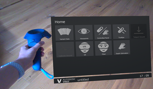

xR VR 메뉴
xR 홈 메뉴를 열고 닫을 때는 동일한 제스처를 사용합니다.
VR 메뉴

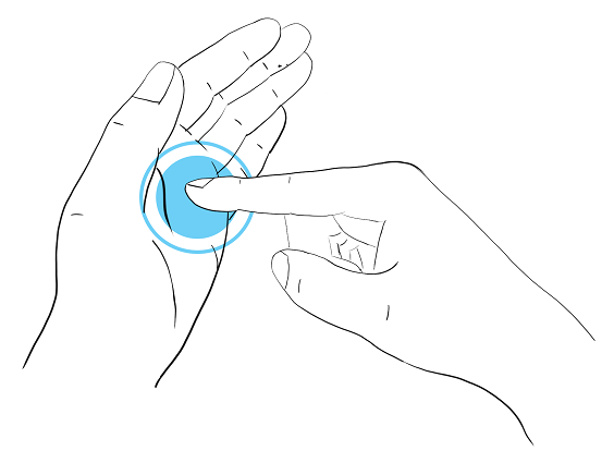

검지를 다른 손의 손바닥으로 이동합니다. 그러면 메뉴가 열립니다. 이제 검지로 메뉴에서 옵션을 선택할 수 있습니다. VR 메뉴를 닫으려면 초기 제스처를 반복합니다.
VR 메뉴 제스처

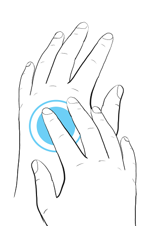

한 손으로 다른 손의 손등을 탭합니다. 그러면 탭한 손에서 텔레포트가 시작됩니다. 이제 원의 방향을 지정하고 텔레포트합니다. 이 제스처를 반복하여 텔레포터를 종료합니다.
텔레포트 시작

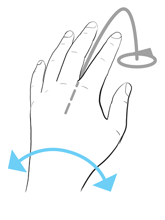

텔레포트 방향
텔레포트 원이 표시되는 동안 손목을 회전하여 텔레포터 방향을 지정합니다. 이제 텔레포트합니다.
텔레포트 방향

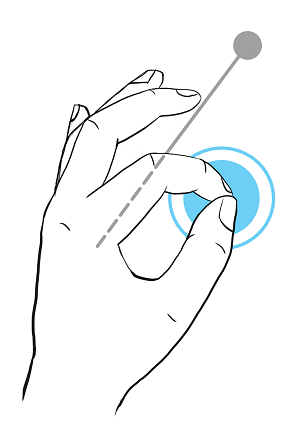

손이 현재 텔레포트 원을 표시하지 않은 상태에서 검지와 엄지로 집습니다. 그러면 텔레포트 원 위치 및 방향이 적용되어 텔레포트가 실행됩니다. 완료되면 텔레포트를 종료하여 도구를 종료합니다.
텔레포트

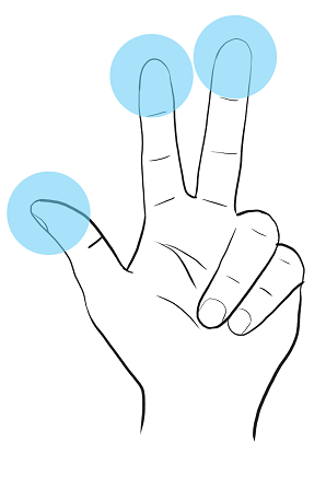

손바닥이 카메라를 향하게 하고 엄지, 검지 및 중지를 밖으로 향합니다. 이제 레이저 포인터를 사용하여 대상을 가리키거나 장면 내용과의 인터랙션을 트리거할 수 있습니다. 레이저 포인터를 종료하려면 이 제스처를 반복합니다.
레이저 포인터 시작 및 종료

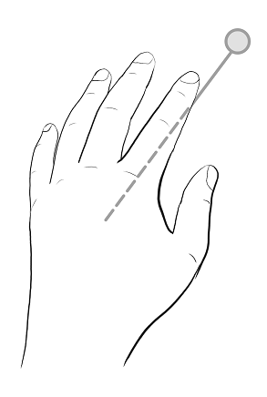

검지로 장면 내용을 가리킵니다.
레이저 포인터로 가리키기

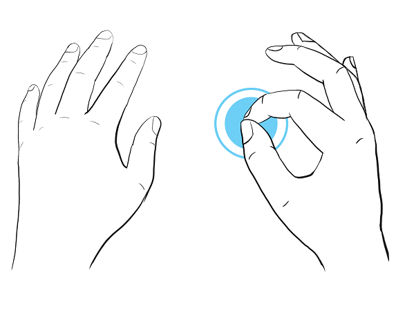

검지와 엄지를 모으는 동작으로 VR 메뉴의 도구 선택, 터치 센서 활성화 또는 HTML 5 HMI 화면과의 인터랙션 등 장면 내용과의 인터랙션을 트리거할 수 있습니다. 작업을 마치면 레이저 포인터를 종료하여 도구를 종료합니다.
레이저 포인터 사용

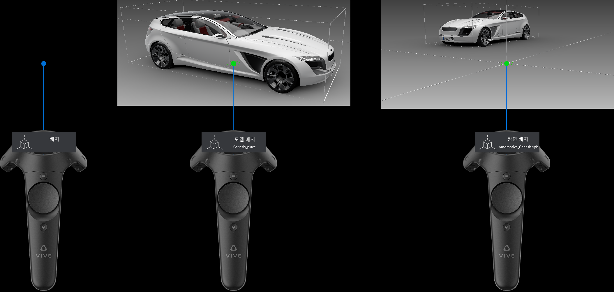

  2. 컨트롤러에서 메뉴 버튼을 눌러 VR 메뉴를 연 다음 배치 도구(배치)를 선택합니다.
    VR 메뉴의 배치 아이콘
    주황색으로 표시되면 도구를 사용할 수 있습니다. 회색으로 표시된 경우에는 도구를 사용할 수 없습니다. 컨트롤러 위에 활성 항목 및 선택된 항목을 표시하는 표시기가 나타납니다.

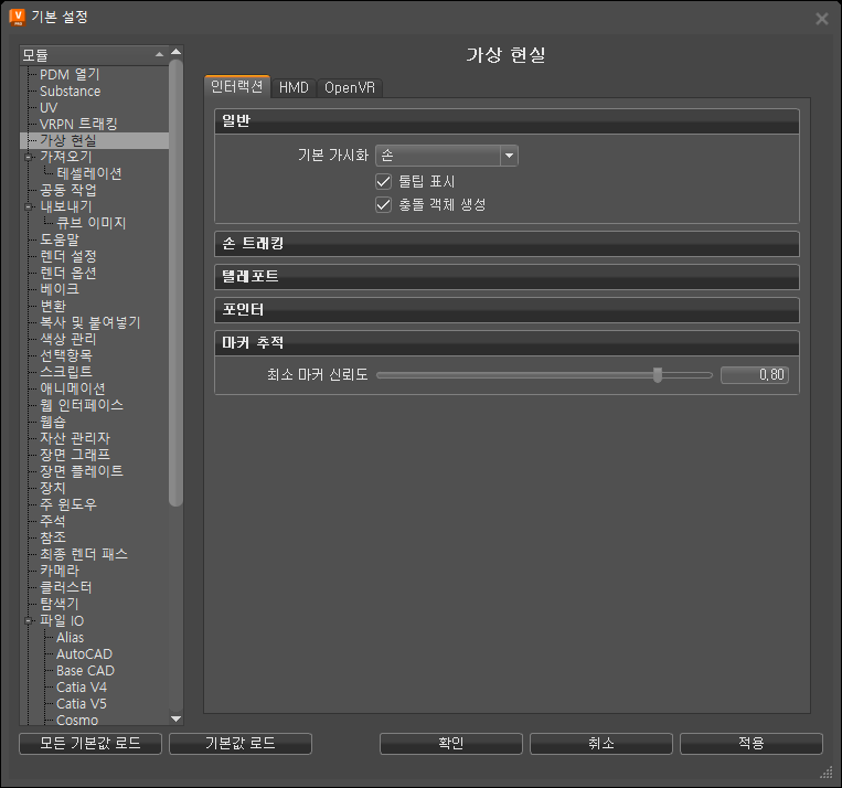

마커 트래킹
마커 트래킹 시스템은 각 마커 및 마커에 할당된 0.0에서 1.0 사이의 신뢰도 값을 감지합니다.
예를 들어 값이 0.9인 마커는 마커의 위치와 ID의 정확성에 대한 신뢰도가 90%임을 의미합니다.
최소 마커 신뢰도
마커 트래킹 시스템에서 감지된 마커 위치가 올바른지 결정하는 데 사용하는 기본 최소값을 설정합니다.

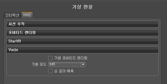

기본 포비티드 렌더링의 기본 상태, 전환하는 모드손 깊이를 설정할 수 있도록 HMD 탭에 Varjo HMD 관련 기본 설정이 추가되었습니다.
Varjo 기본 설정
기본 포비티드 렌더링
시선 추적을 활성화해야 합니다.
HMD 탭 > Varjo 섹션에서 주변 항목이 렌더링되는 방법에 대한 기본 상태를 설정하는 데 사용합니다. 활성화된 경우 주변 해상도(이미지 품질)는 감소하지만, 사용자의 눈이 추적하는 영역은 계속 고해상도로 렌더링됩니다. 따라서 컴퓨팅 집약적 재질을 사용하고 실시간 안티앨리어싱을 사용할 때 장면의 성능이 향상됩니다. 포비티드 렌더링 및 다양한 설정에 대한 자세한 내용은 사용자 지정 품질을 참조하십시오.
기본 모드
HMD 탭 > Varjo 섹션에서 Varjo HMD의 기본 보기 모드를 설정하는 데 사용합니다. 항상 혼합 현실에서 작업하는 경우 이 값을 MR로 설정합니다.
손 깊이 예측 기본 설정
HMD 탭 > Varjo 섹션에서 MR의 실제 손에 대한 기본 상태를 설정하는 데 사용합니다. 활성화된 경우 혼합 현실 동영상에서 실제 손을 감지해 가상 객체 앞에 표시합니다(객체보다 가까운 경우). 비활성화된 경우 VRED의 렌더링이 렌더링된 객체보다 손이 더 가까이 있더라도 항상 실제 손을 차단합니다.
