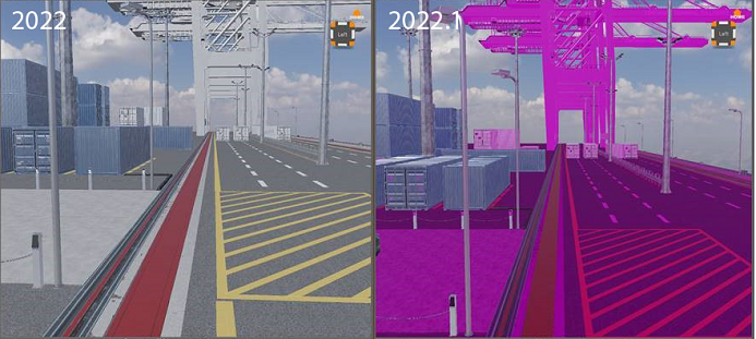

2022.2에서는 재질 자산에 대한 인라인 및 비인라인 저장 기본 설정이 추가되고 누락된 비인라인 텍스처에 대한 시각적 경고가 변경되었습니다.

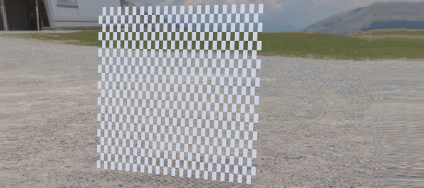

누락된 비인라인 텍스처에 대한 더미 텍스처가 분홍색에서 분홍색 및 검은색 체커보드로 변경되었습니다. 조각 사용이 활성화된 투명 텍스처의 경우 더미 텍스처가 체커 무늬로 투명하게 표시됩니다.
| 2022.2 이전 | 2022.2부터 | 2022.2에서 투명 |
장면에 분홍색 및 검은색 체커보드 텍스처가 표시되는 경우 이는 하나 이상의 누락된 비인라인 텍스처가 있음을 나타냅니다. 다음과 유사한 노란색 경고 메시지가 터미널 로그에 있는지 확인합니다.
D:/Documents/Project1/Lightmap_GeoWall.exr을 찾을 수 없습니다! 분홍색 더미 텍스처로 대체합니다.이 경우 파일 이름을 사용하여 문제와 연관된 텍스처 및 형상의 종류를 확인할 수 있습니다. 위의 예제 파일 이름에서 라이트 맵 파일(Lightmap_...exr)을 찾을 수 없다는 것을 확인할 수 있습니다. 이 파일은 GeoWall이라는 형상에 있을 수 있습니다. 이 외에 장면에서 이미지가 사용되는 위치에 대한 추가 정보는 현재 없습니다.
