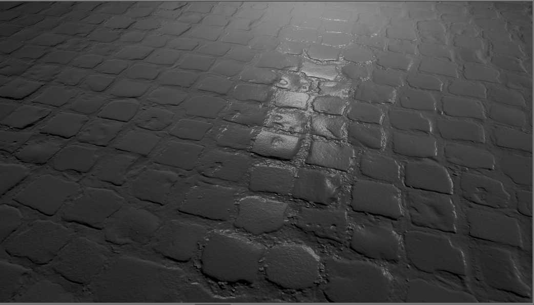

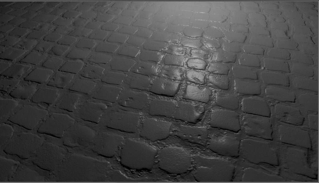

U 반전 비활성화됨 U 대칭 이동 활성화됨
U 대칭 이동 비활성화됨으로 설정된 잘못된 상태 U 반전이 활성화된 상태에서 수정됨
