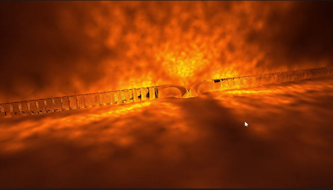

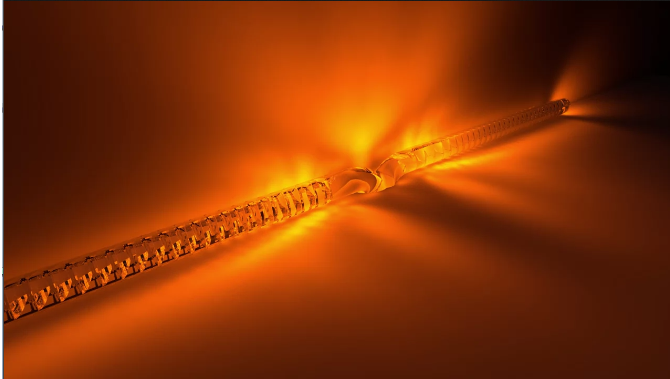

레이 라이트에서 방출되는 포톤의 방향을 변경하는 데 사용되는 방사체 원뿔의 크기를 제어하여 노이즈를 줄이는 옵션이 추가되었습니다. 이렇게 하면 추적 중에 생성할 수 있는 포톤 수가 증가합니다. 정확도는 약간 떨어지지만 더욱 매끄러운 이미지를 얻을 수 있습니다.
방사체 원뿔 변경 전 방사체 원뿔 변경 후
방사체 원뿔 변경 전 Ray 파일 Ray 파일 예

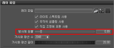

레이 파일의 품질은 파일에 저장된 포톤 수에 따라 결정되므로 노이즈 없는 이미지를 만들 수 있습니다. 하지만 많은 포톤이 필요하며, 일반적으로 레이 파일에서 사용할 수 있는 것보다 많아야 합니다. 여기서 방사체 원뿔 옵션이 사용됩니다. 라이트 편집기 > 라이트 설정 > 레이 파일 섹션에서 방사체 원뿔을 찾을 수 있습니다.
방사체 원뿔 옵션
