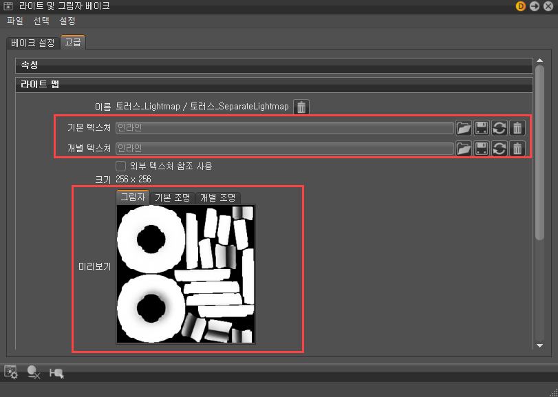

고급 탭에서 새로운 기본 텍스처 및 개별 텍스처 옵션을 사용하여 라이트 맵을 로드하면 이러한 텍스처를 개별적으로 로드할 수 있습니다. 베이크된 텍스처에 대한 라이트 맵을 미리 보려면 새 탭 기본 조명과 개별 조명을 선택합니다.

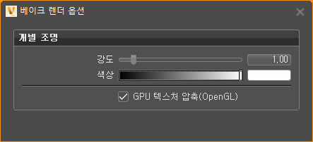

개별 조명 옵션 - 모든 개별 라이트 맵의 강도 및 색상을 변경하고 OpenGL에 대해 텍스처 압축을 토글하는 컨트롤이 있는 베이크 렌더 옵션 대화상자를 엽니다.
강도 - 모든 개별 라이트 맵의 강도를 변경하기 위한 컨트롤입니다. 이 옵션을 사용하여 라이트를 켜거나 끄고, 어둡거나 밝게 조절할 수 있습니다. 스크립트를 사용하여 변형 세트를 만들 수 있습니다.
색상 - 모든 개별 라이트 맵의 색상을 변경하기 위한 컨트롤입니다. 라이트에 색상을 곱하여 변경하려면 이 옵션을 사용합니다. 스크립트를 사용하여 변형 세트를 만들 수 있습니다.
GPU 텍스처 압축(OpenGL) - OpenGL 렌더링에 대해 개별 조명 라이트 맵에 사용합니다.
텍스처 업로드 시에 그래픽 카드 드라이버가 런타임으로 압축을 수행하도록 하는 옵션으로, 기본적으로 켜져 있습니다. OpenGL 렌더링에 압축 아티팩트가 표시되는 경우 토글하여 끕니다.
가시화 > 사전 계산된 조명 렌더링을 사용하여 원시 텍스처 데이터를 볼 때는 아티팩트가 더 잘 표시될 수 있지만, 라이트 맵 데이터가 다른 실시간 라이트(예: 환경에서)와 결합되는 방식에 따라 사실적 렌더링에서는 덜 가시적일 수 있습니다.

가시화 메뉴 > 베이크 렌더 옵션 > 개별 조명 옵션을 선택하여 강도에 액세스합니다.
강도 슬라이더를 사용하여 모든 개별 조명 라이트 맵의 밝기를 변경합니다.

가시화 메뉴 > 베이크 렌더 옵션 > 개별 조명 옵션을 선택하여 색상에 액세스합니다.
색상 견본을 클릭하거나 슬라이더를 이동하여 라이트에 색상을 곱하면 색상이 변경됩니다.
