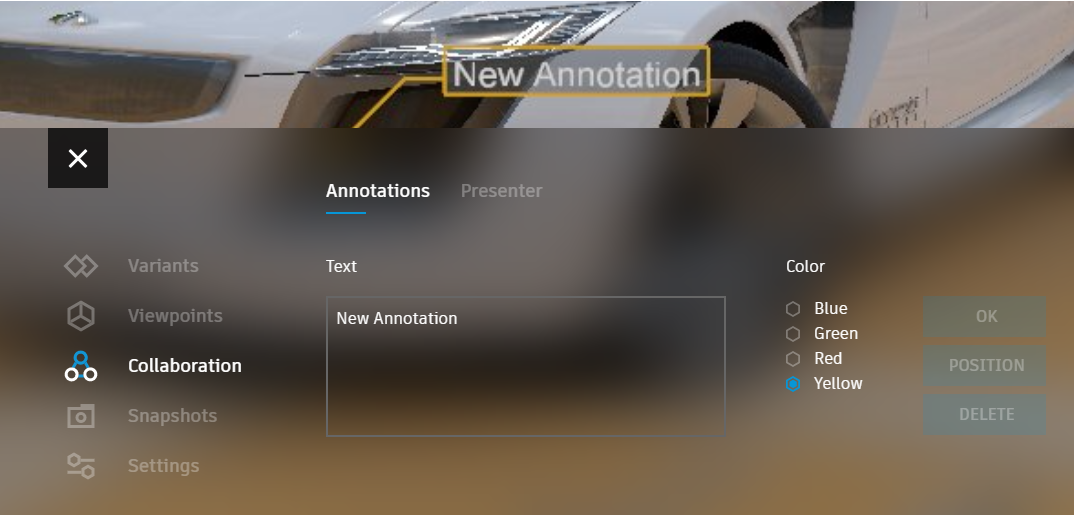

VRED 스트림 앱에 주석 생성, 편집 및 삭제 기능이 추가되었습니다. 뷰포트에서 직접 텍스트를 생성하고 색상을 선택한 다음 주석을 배치합니다. 주석은 장면 파일에 저장됩니다.
주석이 표시되지 않으면 레이트레이싱을 비활성화합니다.
주석 프레임의 색상을 설정합니다. 이 기능을 사용하면 한 사용자의 주석을 다른 사용자의 주석과 구분할 수 있습니다.

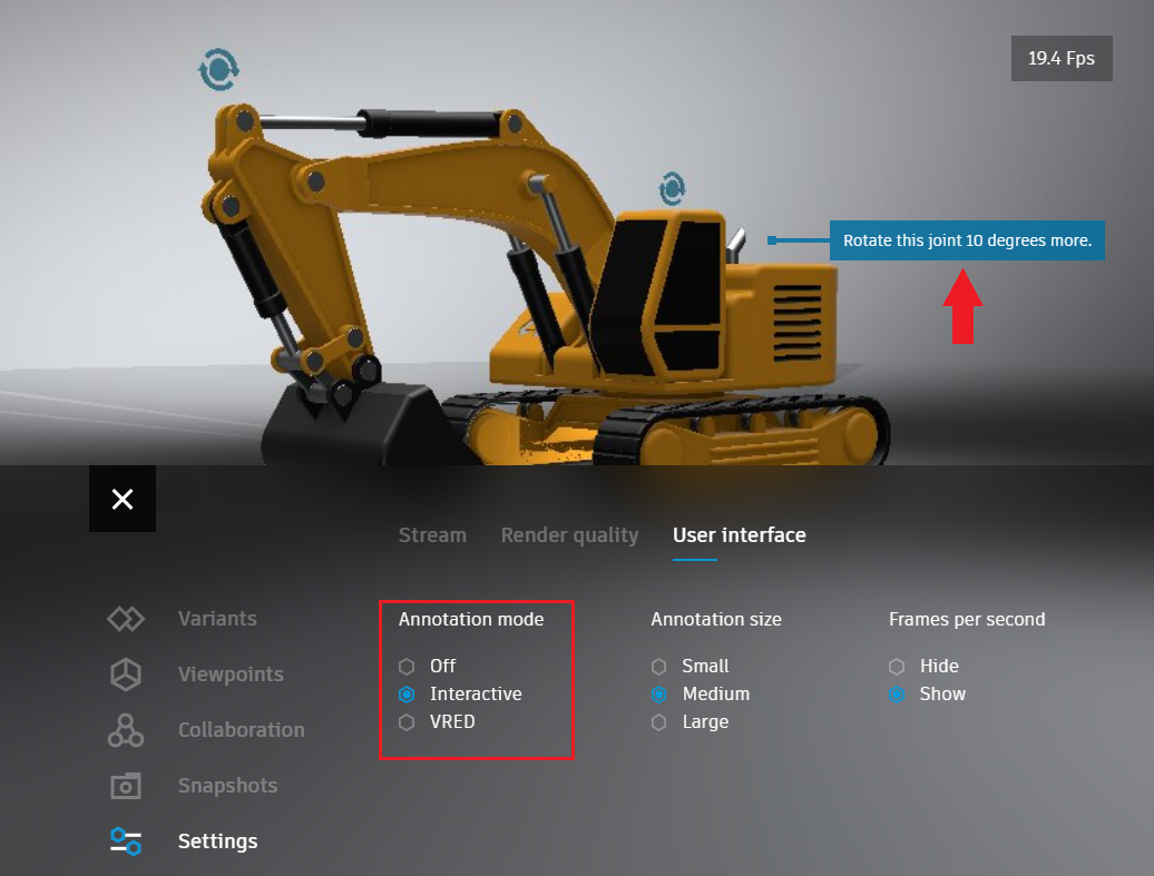

VRED 주석을 스트리밍하는 것 외에도 스트림 앱에서 인터랙티브 HTML 주석으로 전환할 수 있습니다.
스트림 앱에서 설정 > 사용자 인터페이스를 선택합니다.
주석 모드에서 인터랙티브를 클릭합니다. 주석의 모양이 변경되어 지금 인터랙티브 상태임을 나타냅니다.

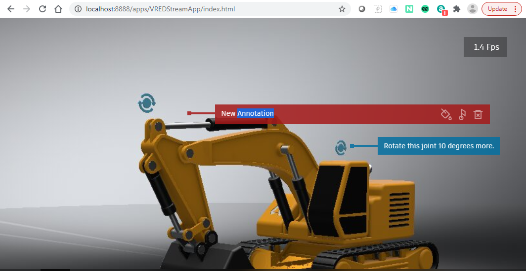

스트림 앱에서 인터랙티브 HTML 주석을 클릭하면 다음 도구가 표시되도록 변경됩니다.
- 주석 색상을 변경합니다.
- 주석 위치를 조정합니다.
- 주석을 삭제합니다.
주석 문자를 클릭하여 해당 내용을 편집합니다.

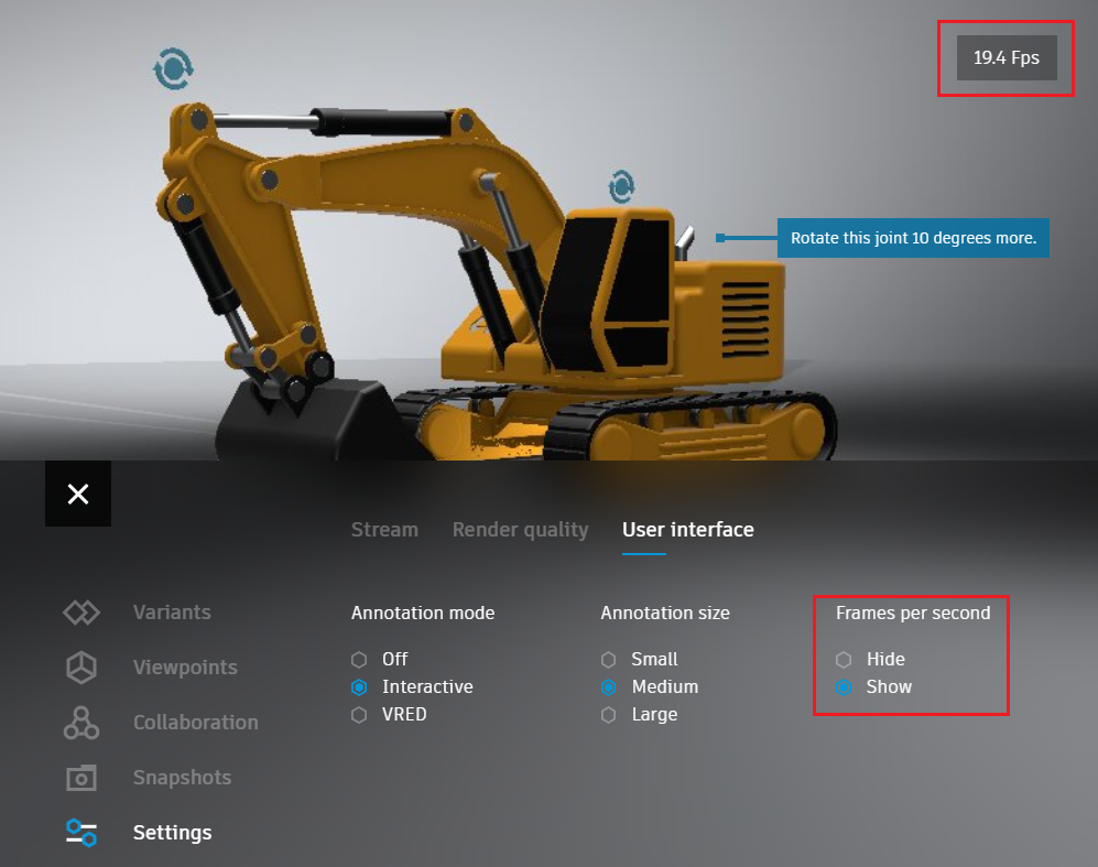

VRED 2022에서는 스트림의 초당 프레임 수가 스트림 앱에 오버레이로 표시됩니다.
