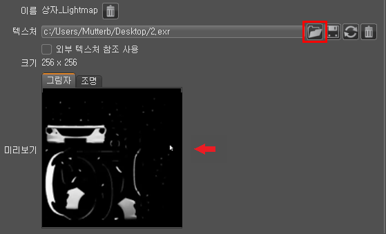

뷰포트에서 선택한 형상에 대한 라이트 맵의 그림자 및 조명 맵의 미리보기를 확인할 수 있습니다. 텍스처 이미지를 로드, 저장, 다시 로드 또는 삭제할 뿐만 아니라 외부 텍스처 참조 사용 여부를 설정할 수 있습니다. 자세한 내용은 라이트 맵 섹션을 참조하십시오.
장면에서 베이크된 결과를 보다 잘 판단하려면 시각화 메뉴에서 다른 가시화 모드로 전환하거나 UV 편집기에서 직접 라이트 맵 텍스처를 다시 확인하십시오.

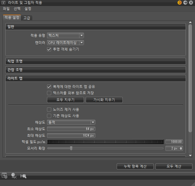

활성화된 경우 장면 내 복제에 대해 라이트 맵이 공유됩니다. 라이트 맵을 계산하기 전에 장면에서 동일한 형상의 복제에 대해 여러 라이트 맵을 계산하려면 비활성화합니다.
라이트 및 그림자 베이크 모듈 > 라이트 맵 섹션에서 복제의 라이트 맵 공유 옵션을 찾습니다.

라이트 및 그림자 베이크 모듈에 다양한 개선 사항이 적용되었습니다. 파일 메뉴와 선택 메뉴, 추가 설정 옵션, 새로운 섹션과 옵션이 포함된 베이크 설정 및 고급 탭이 추가되었으며, 대부분 새로운 텍스처 베이크 유형과 관련이 있습니다.
라이트 맵에 대한 Python 명령이 Python 문서에 추가되었습니다. 이러한 새 명령 목록은 라이트 맵에 대한 Python을 참조하십시오.
라이트 맵의 경로 위치를 로드, 저장 및 업데이트하는 옵션이 추가되었습니다. 각 옵션에 대한 자세한 내용은 라이트 및 그림자 베이크 파일 메뉴 섹션을 참조하십시오.
선택 옵션이 추가되어 베이크되거나 베이크되지 않은 노드, 활성 또는 비활성 베이크 유형이 있는 노드를 식별할 수 있습니다.
라이트 맵 로드, 저장 및 베이크 사전 설정 저장, 편집, 액세스에 대한 옵션이 추가되었습니다.
베이크 설정 탭에는 직접 및 간접 조명, 세분화, 라이트 맵 동작, 라이트 맵 UV 생성을 구성하는 매개변수와 베이크 유형을 설정하는 매개변수, 마지막으로 베이크를 계산하는 매개변수가 포함되어 있습니다. 다음은 몇 가지 중요한 사항입니다.
고급 탭에는 뷰포트의 장면에서 선택한 객체를 베이크하는 데 사용되는 설정을 보기 위한 매개변수가 포함되어 있습니다. 적용된 베이크 설정과 함께 그림자 및 조명 맵의 미리보기를 참조하십시오. .exr 파일로 텍스처를 저장하고 활성 베이크 옵션을 사용하여 베이크를 해제하거나 텍스처와 정점 간에 전환할 수 있습니다.
