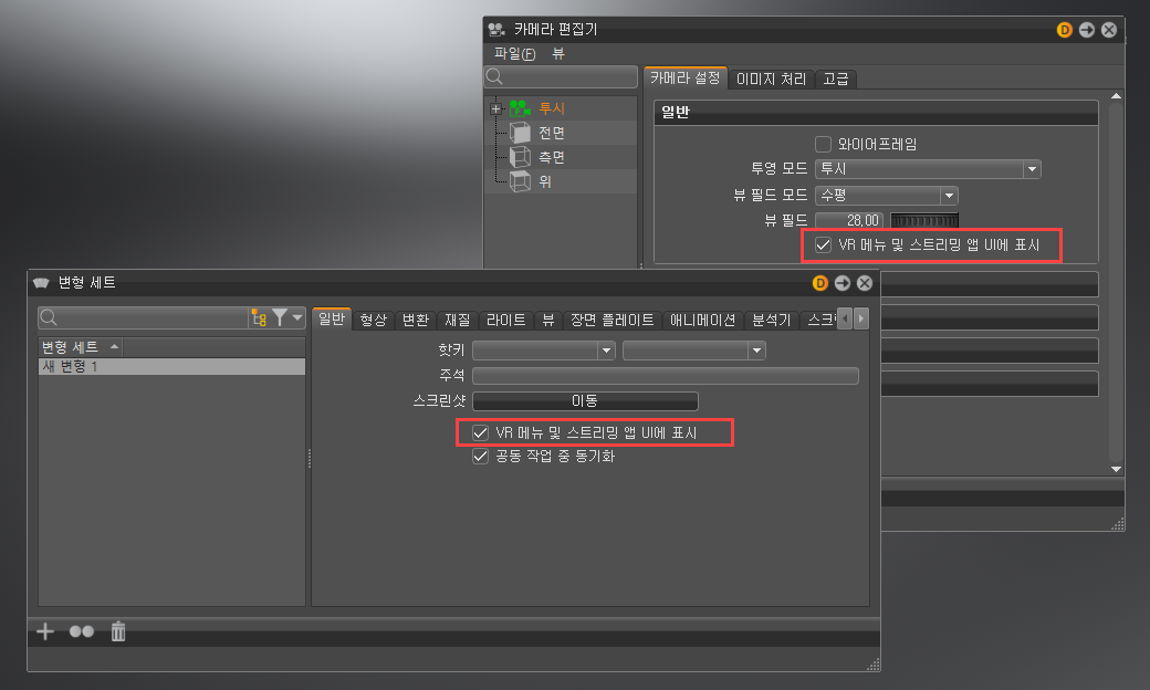

변형 세트 모듈 및 카메라 편집기에서 VR 메뉴에 표시의 이름이 VR 메뉴 및 스트리밍 앱 UI에 표시로 바뀌었습니다.
동영상 캡션: 스트림 앱도 개선되었습니다. 이제 스트림 앱 UI에 선택한 뷰포인트 및 변형 세트만 표시할 수 있습니다. 따라서 변형 세트 편집기 및 카메라 편집기 내에 "VR 메뉴 및 스트리밍 앱 UI에 표시" 옵션이 추가되었습니다. 그래서 단순화되고 기본적인 기능 세트만 스트림에 표시할 수 있습니다.
이 옵션을 활성화하면 변형 및 뷰포인트가 VR 메뉴 및 스트리밍 앱 UI에 나열됩니다. 이 옵션을 비활성화하면 UI에서 해당 항목이 숨겨지고 사용자가 관련 변형과 뷰포인트 간에 더 쉽게 전환할 수 있습니다.
카메라 편집기에서 VR 메뉴 및 스트리밍 앱 UI에 표시가 고급 탭의 VR 섹션에서 카메라 설정 탭의 일반 섹션으로 이동되었습니다.
