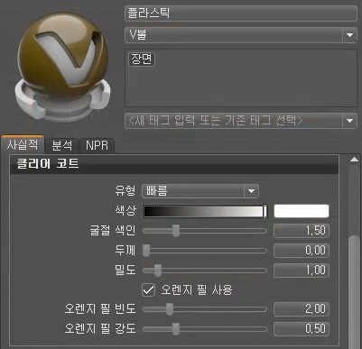

플라스틱 재질에 대한 클리어 코트 속성을 설정하는 옵션이 포함된 클리어 코트 섹션이 추가되었습니다.
이제 추가 클리어 코트 레이어를 추가하고 클리어 코트의 두께, 색상 및 밀도와 같은 매개변수를 조정할 수 있습니다. 이 새 옵션을 사용하면 예를 들어, 맨 위에 레이어드 클리어 코트가 있는 텍스처된 재질을 만들 수 있습니다. 또한 새로운 분리형 재질 편집기를 사용하여 여러 플라스틱 재질에 대해 한 번에 클리어 코트를 설정할 수 있습니다.
유형 - 시야각에 기반한 반사 강도를 정의합니다. 수직 입사에서의 강도는 재질의 반사도에 따라 설정됩니다. 다음 중 하나를 선택합니다.
- **끔** \- 클리어 코트를 끕니다.
굴절 색인 - 재질의 굴절률을 설정합니다. 굴절률은 유리 간의 접촉을 허용합니다. 광선이 표면에서 반사되는 양과 흡수되는 양(표면으로 굴절됨)을 비교하여 표시합니다.
밀도 - 클리어 코트의 파티클 농도로, 클리어 코트의 색상에 영향을 줍니다. 흰색은 완전히 투명하므로 흰색이 아닌 색상과 두께를 함께 사용합니다.
오렌지 필 사용 - 범프 구조를 레이어에 적용합니다. 다음 옵션을 사용하여 이 작업을 사용자화할 수 있습니다.
