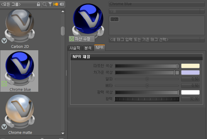

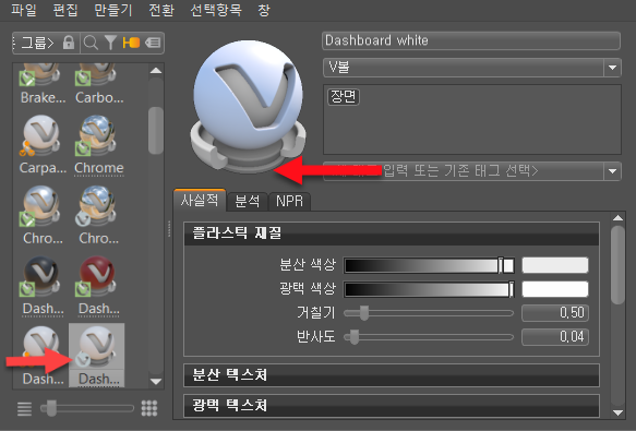

  • 자산 수정 아이콘 수정 - 선택한 자산을 변경하고 속성을 편집할 수 있습니다.
    이전 이후
    속성 편집 불가 속성 편집 가능

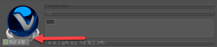

    팁:
    재질 미리보기 아래에 있는 자산 수정 버튼을 클릭할 수도 있습니다.
    자산 수정 버튼

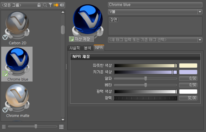

  • 자산 관리자에 저장 아이콘 자산 관리자에 저장 - 수정된 선택한 자산을 자산 관리자 내에 저장합니다. 저장되면 속성이 회색으로 표시되고 자산 저장 버튼이 자산 수정으로 되돌아갑니다.
    이후
    속성 편집 가능 속성 편집 불가

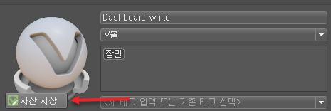

    팁:
    재질 미리보기 아래에서 자산 저장 버튼을 클릭할 수도 있습니다.
    자산 저장 버튼

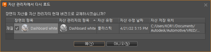

  • 자산 관리자에서 다시 로드 아이콘 자산 관리자에서 다시 로드 - 자산 관리자에서 다시 로드 대화상자를 열면 장면의 자산을 자산 관리자의 현재 버전으로 바꿀 수 있습니다. 이렇게 하면 올바른 버전의 자산을 사용할 수 있습니다.
    자산 관리자에서 다시 로드 대화상자

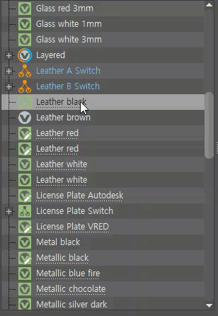

  • 모든 발생 선택 아이콘 모든 발생 선택 - 선택한 밑줄이 있는 재질을 모두 선택하여 상위를 파란색으로 강조 표시하고 모든 노드를 확장하여 재질이 사용되는 위치를 찾습니다. 이제 하나 이상의 재질을 선택한 상태에서 모든 발생 선택을 사용하면 해당 재질의 모든 예시를 선택할 수 있습니다.
    모든 발생 선택 예

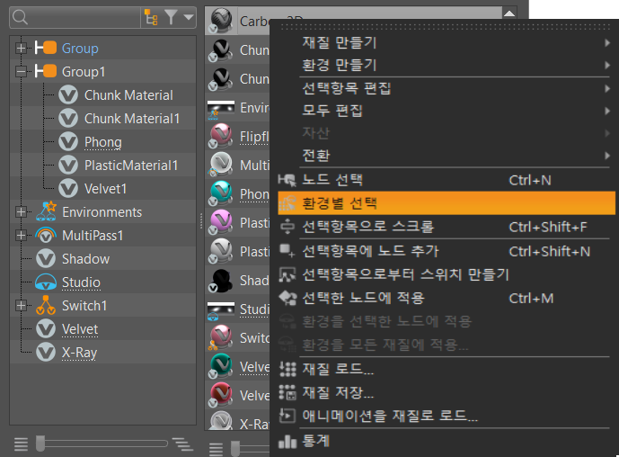

  • 환경별 선택 아이콘 환경별 선택 - 재질 그래프 또는 그룹 미리보기에서 선택한 재질과 환경이 동일한 모든 재질을 선택합니다. 여러 재질에 다른 환경이 사용되는 경우 특정 환경에 할당된 모든 재질을 선택하려면 이 옵션을 사용하십시오.
    이 옵션을 사용하여 하나 이상의 환경 또는 환경 스위치를 선택하면 재질 편집기에서 이 환경이 할당된 모든 재질도 선택됩니다. 해당 환경이 할당된 재질이 없는 경우 아무것도 선택되지 않습니다.
    재질을 선택한 상태에서 마우스 오른쪽 버튼을 클릭하고 환경별 선택을 선택하거나 메뉴 막대에서 선택 > 환경별 선택을 선택합니다. 해당 환경이 할당된 재질이 없는 경우 아무것도 선택되지 않습니다.
    환경별 선택 선택하기
