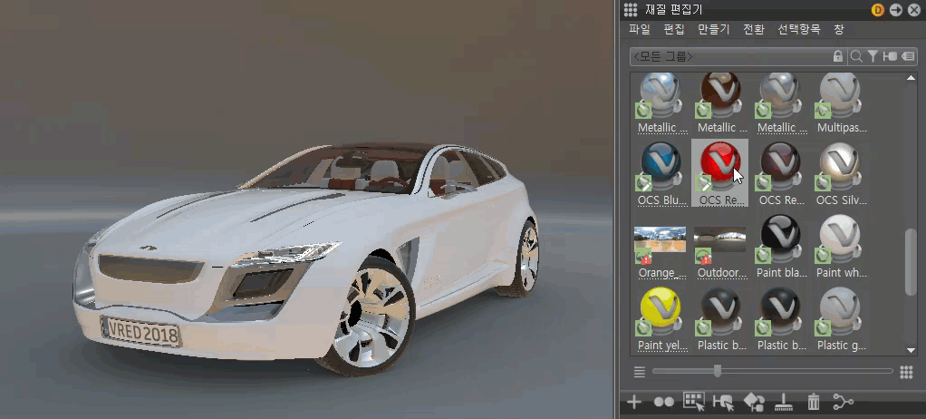

필터링 토글이 그룹 미리보기에 추가되었습니다. 재질 그래프 또는 태그 리스터의 검색, 필터 또는 선택에 따라 자동으로 활성화 및 비활성화됩니다. 또한 다중 선택 및 편집도 구현되었습니다.
재질 필터링 및 표현 동영상 캡션: 이 동영상에서는 새롭게 개선된 VRED 2023의 재질 편집기에 대한 다양한 정보와 기능을 확인할 수 있습니다. 예를 들어 X-Rite 또는 Substance 재질 같은 여러 재질이나 여러 환경을 로드하려는 경우 이제 Windows 브라우저에서 동시에 여러 파일을 선택하고 대량 로드를 수행할 수 있습니다. 여러 Substance 재질을 로드한 후 필터링해 보겠습니다. 새로운 필터 토글을 사용하여 이 작업을 수행할 수 있습니다. 이 기능은 켜거나 끌 수 있습니다. 동일한 필터를 여러 번 사용해야 하는 경우 매우 유용한 기능입니다. 미리보기 윈도우는 필터 토글을 따라가지 않습니다. 원한다면 모든 재질과 내 Substance 재질 간에 쉽게 토글할 수 있습니다.

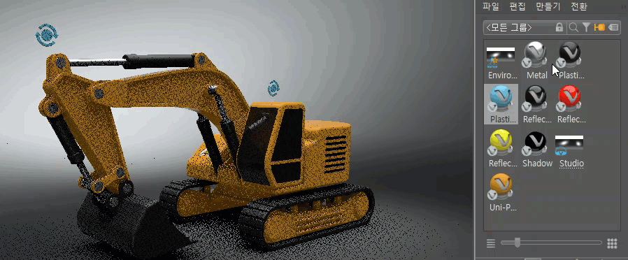

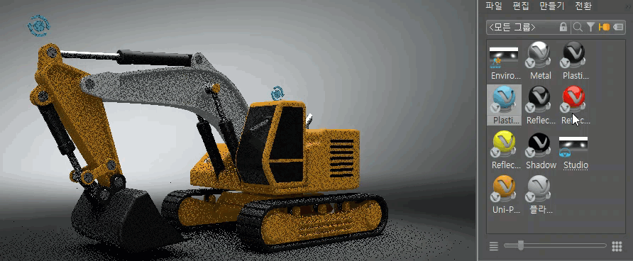

이 기능에 대해 알지 못하는 분을 위해 간단한 팁을 알려드리겠습니다. 마우스 가운데 버튼을 사용해 재질을 드래그 앤 드롭하여 재질을 바꾸거나, 마우스 오른쪽 버튼을 사용해 멀티패스 재질에 데칼을 추가하거나 스위치를 만들 수 있습니다.

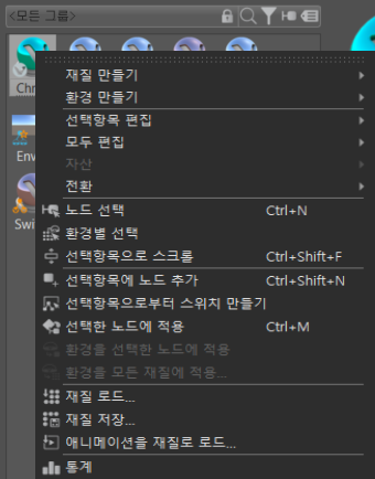

미리보기의 컨텍스트 메뉴가 크게 변경되었습니다.
| 2022 | 2023 |
이러한 옵션에 대한 자세한 내용은 컨텍스트 메뉴를 참조하십시오.

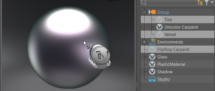

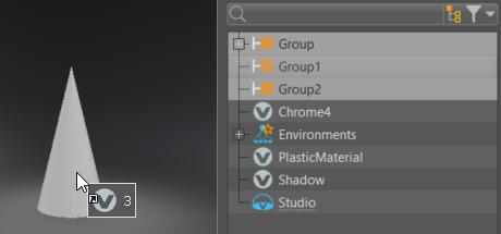

재질 및 재질 그룹 드래그
재질을 할당할 때 이제 재질을 형상으로 드래그 앤 드롭할 수 있습니다. 재질 그래프 또는 그룹 미리보기에서 재질을 드래그하면 드래그 커서 옆에 재질 미리보기가 나타납니다. 재질을 객체로 드롭하기 전에 재질 할당의 미리보기를 통해 잘못 할당되는 것을 방지할 수 있습니다.
RMB을 사용하여 여러 재질 또는 재질 그룹을 선택하고 드래그하면 커서 옆의 재질 미리보기에 선택한 재질 또는 재질 그룹의 수가 표시됩니다. 선택 순서가 유지되고 재질이 예상대로 누적됩니다.
마우스 오른쪽 버튼을 놓으면 다음 중 하나가 발생합니다.
스위치 또는 멀티패스 재질을 만들어 추가할 수 있는 옵션이 포함된 대화상자가 나타납니다.
스위치 또는 멀티패스 재질이 이미 형상에 할당된 경우 재질이 추가됩니다.
