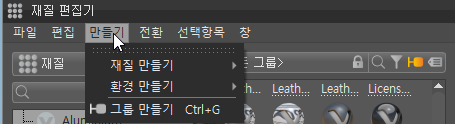

만들기 메뉴
만들기 및 전환을 분리하여 두 개의 메뉴를 만들었습니다. 선택항목으로부터 그룹 만들기그룹 만들기가 되었고, 선택항목으로부터 스위치 만들기스위치로 바뀌어 재질 만들기 아래에 나열됩니다.

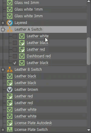

  • 노드 선택 아이콘 노드 선택(Ctrl+N) - 현재 선택한 재질에 할당된 형상 노드를 선택합니다.
  • 재질 선택 아이콘 재질 선택 - 그룹화된 계층에 사용되는 원래 재질(스위치, 멀티패스 또는 레이어드 재질)을 선택합니다. 스위치, 멀티패스 또는 레이어드 재질 내에서 하위 재질을 선택한 다음 마우스 오른쪽 버튼을 클릭하고 재질 선택을 선택하여 원래 재질을 선택합니다.
    재질 선택 예
  • 모든 발생 선택 아이콘 모든 발생 선택 - 선택한 재질을 모두 선택하여 그룹 계층 구조를 확장하고 상위 텍스트를 파란색으로 강조 표시하여 재질이 사용되는 위치를 표시합니다. 이제 하나 이상의 재질을 선택한 상태에서 모든 발생 선택을 사용하면 해당 재질의 모든 예시를 선택할 수 있습니다.
    모든 발생 선택 예
  • 환경별 선택 아이콘 환경별 선택 - 재질 그래프 또는 그룹 미리보기에서 선택한 재질과 환경이 동일한 재질을 모두 선택합니다. 여러 재질에 다른 환경이 사용되고 특정 환경에 할당된 모든 재질을 선택하려는 경우 이 옵션을 사용하십시오.
    이 옵션을 사용하여 하나 이상의 환경 또는 환경 스위치를 선택하면 재질 편집기에서 이 환경이 할당된 모든 재질도 선택됩니다. 해당 환경이 할당된 재질이 없는 경우 아무것도 선택되지 않습니다.
    재질을 선택한 상태에서 마우스 오른쪽 버튼을 클릭하고 환경별 선택을 선택하거나 메뉴 막대에서 선택 > 환경별 선택을 선택합니다.
    환경별 선택 선택하기
