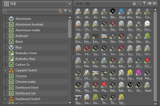

  • 재질 그래프에는 장면 그래프와 유사한 트리 뷰가 있어 전체 재질을 더 빠르게 확인할 수 있습니다. 아래쪽에 있는 슬라이더를 사용하여 스위치와 같이 선택한 그룹 계층을 축소하거나 확장하십시오.
  • OCS, Substance, X-Rite와 같은 더욱 다양하고 복잡한 다중 재질을 쉽게 식별할 수 있도록 타사 재질 유형에 대한 아이콘이 추가되었습니다.
    타사 재질 아이콘
  • 두 개의 재질 그래프가 재질 편집기에 표시되는 경우 마지막으로 초점을 둔(마지막으로 클릭한) 한 개의 그래프가 선택항목으로 자동 스크롤됩니다.

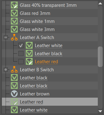

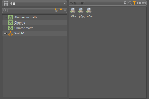

  • 스위치, 멀티패스, 레이어드 재질 또는 기타 그룹 계층 내에서 참조되는 모든 재질에는 밑줄이 표시됩니다. 이 밑줄은 재질이 그룹 계층 내에 있음을 나타냅니다.
    트리에서 밑줄이 표시된 재질
  • 참조된 재질 또는 참조 자체를 선택하면 주 재질과 하위 재질이 주황색으로 강조 표시됩니다.
    주 재질 및 하위 재질이 주황색으로 강조 표시됨

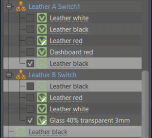

  • 모든 발생 선택 아이콘 모든 발생 선택을 사용할 때 선택한 재질을 포함하는 그룹 계층이 확장되고 상위 텍스트가 파란색으로 강조 표시됩니다.
    모든 발생 선택 예

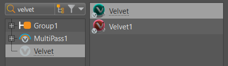

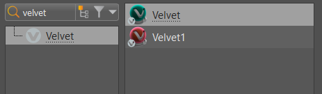

  • 검색 깊이 토글 아이콘 검색 깊이 토글을 사용하여 항목 간에 토글합니다. 이 옵션이 비활성화된 경우 최상위 일치 항목만 나타납니다. 이 옵션이 활성화된 경우 계층에서 더 깊은 일치 항목이 나타납니다.
    단순 일치 재귀 일치
    단순 일치 예 재귀 일치 예

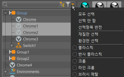

  • 필터 아이콘을 사용하여 필터 설정을 구성하기 위한 필터 선택 메뉴를 엽니다. 예를 들어 이 아이콘을 사용하여 모든 재질과 모든 Substance 재질 간에 토글할 수 있습니다.
    버튼을 누른 상태로 있으면 드롭다운 메뉴가 열림
    참고:
    그룹 미리보기에서 검색 및 필터링 토글은 재질 그래프 및 태그 리스터에서 설정된 검색 및 필터링을 따릅니다.
    이 메뉴에는 유형에서 다음 옵션에 이르기까지 재질을 필터링할 수 있는 모든 방법이 포함되어 있습니다. 검색을 추가로 필터링하려면 이러한 필터링 옵션을 검색어 및/또는 태그 선택과 함께 사용하십시오.
    • 모두 선택 - 모든 항목을 선택합니다(기본값).
      선택 안 함
    • 선택 안 함 - 필터링 선택을 취소하고 그룹 미리보기에서 모든 재질을 다시 로드합니다. 재질 그래프 및 그룹 미리보기 둘 다에서 필터링은 자동으로 비활성화됩니다.
      필터링됨 선택 안 함 후
      필터링된 재질 목록 선택 안 함
    • 선택항목 반전 - 이전에 선택한 모든 항목의 선택이 취소되고 이전에 선택하지 않은 모든 항목이 선택됩니다.
    • 재질만 선택 - 모든 재질을 선택하고 다른 항목은 모두 선택취소합니다.
    • 환경만 선택 - 모든 환경을 선택하고 다른 항목은 모두 선택취소합니다.

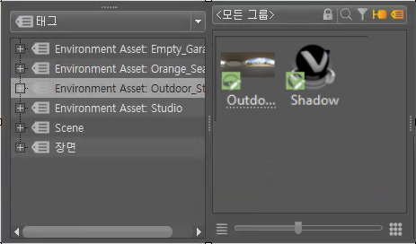

태그 리스터

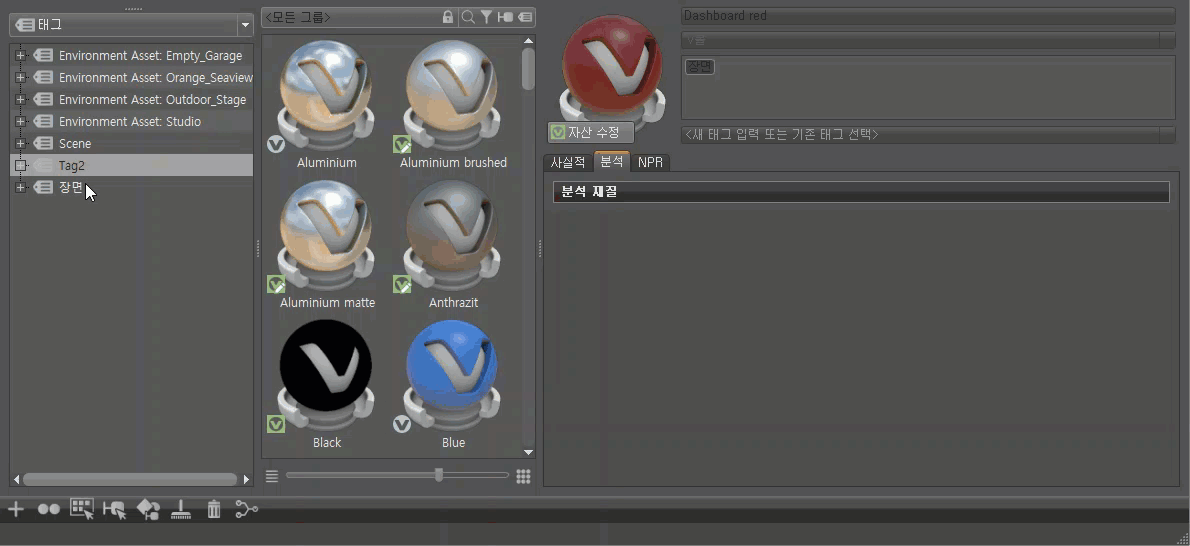

이제 태그 리스터에서 태그를 마우스 오른쪽 버튼을 클릭한 상태로 속성 태그 필드로 드래그하는 방법으로 재질에 추가할 수 있습니다. 재질이 자산 재질인 경우 먼저 자산 수정을 활성화해야 합니다.
태그를 태그 영역으로 드래그
작동 방식
검색을 추가로 정의하려면 태그를 검색어 및/또는 필터와 함께 사용합니다.
태그를 클릭하면 그룹 미리보기가 필터링되어 선택한 태그 내의 재질만 표시됩니다.
태그가 선택됨
태그 리스터에서 빈 공간을 클릭하면 그룹 미리보기가 재설정되어 모든 재질이 표시됩니다.

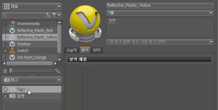

  • 태그 리스터에서 태그를 마우스 오른쪽 버튼으로 드래그하여 속성 태그 필드에 드롭합니다.
    마우스 오른쪽 버튼을 사용하여 태그를 태그 필드로 드래그
