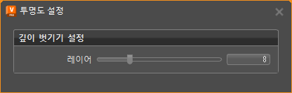

벗겨낸 레이어 수를 설정할 수 있는 투명도 설정 대화상자를 엽니다. 이 옵션은 깊이 벗기기와 함께 사용됩니다. 기본 패스 수(예: 벗길 레이어 수)는 8이며, 뒤에서 앞으로 수행됩니다. 슬라이더를 사용하여 0에서 32까지의 값을 설정합니다. 필요한 경우 슬라이더 필드에 이 범위를 벗어난 값을 수동으로 입력할 수 있습니다.
