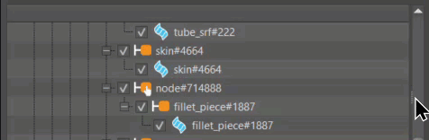

터치 센서 및/또는

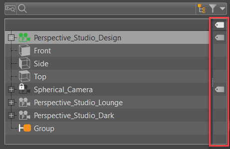

주석이 포함된 노드를 보기 위해 카메라 편집기, 라이트 편집기, 장면 그래프 및 장면 플레이트 편집기의 트리 뷰에 삽입되는 열을 추가했습니다.
메타데이터, 애니메이션, 변환 변형, 터치 센서 또는 주석이 포함된 모든 노드 옆에 아이콘이 표시됩니다. 이러한 아이콘을 두 번 클릭하면 해당 모듈이 열립니다. 예를 들어, 메타데이터 아이콘을 두 번 클릭하면 노드가 아래쪽 목록에 로드된 메타데이터 편집기가 열립니다.
확장 열이 표시되지 않으면 그립을 당겨 열을 표시합니다.
장면 그래프의 경우 표시할 열을 선택할 수 있는 메뉴에 액세스하려면
을 사용합니다.
