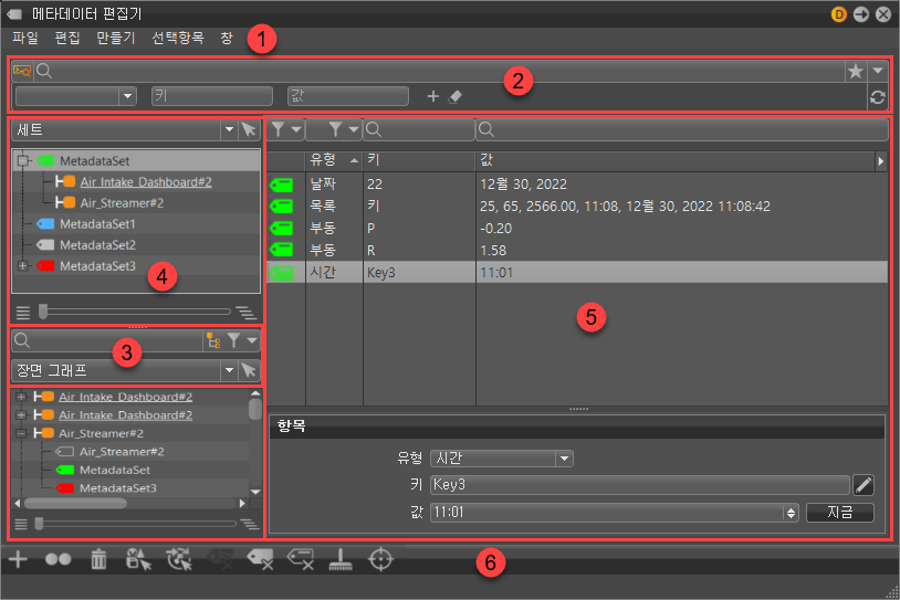

메타데이터 편집기를 사용하여 특정 정보에 대한 키/값 및 쿼리 검색을 관리합니다. 장면 구성 및 변형을 제어하여 장면 그래프의 복잡성을 줄입니다. 소프트웨어에 구속되지 않는 파이프라인 통합을 위해 프로세스 전반에 걸쳐 구성요소 정보를 전송합니다. CATIA, DGN, Inventor, IGES, JT, NX, CREO, SolidEdge, SolidWorks, STEP 및 PLMXML에서 가져온 메타데이터를 비롯한 여러 메타데이터 세트로 작업합니다. 사용자 세트와 사용자별 시각화 메타데이터(예: 색상이 지정된 태그)를 추가합니다. 세트에 즐겨찾기를 지정하고 세트를 저장합니다. 한 노드에서 다른 노드로 세트를 복사하여 붙여 넣을 수 있을 뿐만 아니라 한 범주에서 다른 범주로 세트를 복사하여 붙여 넣을 수 있습니다. 특정 데이터 유형(예: 문자열, 부울, 날짜, 시간 또는 기타)을 메타데이터에 할당합니다. 또한 다른 모듈의 메타데이터 검색 및 필터링도 포함되었습니다.

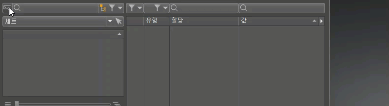

기본 검색의 경우 검색 필드에 검색어를 입력합니다. 검색어가 포함된 항목만 표시되도록 목록이 업데이트됩니다. X를 클릭하여 검색을 지웁니다. 보다 정확한 검색 결과를 얻으려면 다음 도구를 사용합니다.
  • 검색 깊이 아이콘 검색 깊이 - 단순 일치와 재귀 일치 간에 토글할 수 있습니다. 이 옵션이 비활성화된 경우 최상위 일치 항목만 나타납니다. 이 옵션이 활성화된 경우 계층에서 더 깊은 일치 항목이 나타납니다.
    단순 일치 재귀 일치
    단순 일치 재귀 일치

목록
목록 메뉴
이렇게 하면 선택한 옵션을 기준으로 목록 뷰에 나타나는 컨텐츠가 필터링됩니다. 태그가 할당된 재질 또는 메타데이터 세트가 할당된 요소가 있는 장면 그래프, 카메라 편집기, 라이트 편집기 또는 장면 플레이트 편집기의 컨텐츠와 같은 항목이 목록 뷰에 나타납니다. 선택 필터 선택 아이콘을 사용하여 나열된 컨텐츠를 필터링합니다. 다음 중 하나를 선택합니다.
  • 세트 - 장면에 있는 모든 메타데이터 세트를 나열합니다. 이 테이블에는 세트 또는 할당된 객체의 선택 여부에 관계없이 모든 세트 항목이 표시됩니다.
  • 장면 그래프, 재질 편집기, 카메라 편집기, 라이트 편집기, 장면 플레이트 편집기 및 모든 객체 - 메타데이터 세트 및/또는 직접 항목이 할당된 장면의 모든 객체를 나열합니다. 이 테이블에는 선택항목에 의해 결정된 항목이 표시됩니다. 설정 항목, 객체 항목 또는 객체 자체가 선택될 때 할당된 모든 항목이 될 수 있습니다.
선택 필터 아이콘 선택 필터 - 켜진 경우 마지막 섹션을 활성화합니다. 뷰포트 또는 기타 모듈에서 마지막 선택이 실행된 객체가 아래 목록에 나열됩니다.

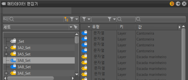

4 목록 트리
노드 편집기를 사용할 때처럼 목록 트리와 해당 옵션을 사용하여 메타데이터 및 사용자 지정 값을 노드에 추가합니다. 다음은 목록 트리별 아이콘 목록입니다. 다른 모든 아이콘은 다양한 편집기에서 사용되며 이러한 목록은 트리 보기 섹션의 노드 아이콘 에서 찾을 수 있습니다.
아이콘 ID
설정 아이콘 객체에 직접 할당되는 객체 수준 항목
세트 아이콘 자산 관리자에서 컨텐츠를 나타내는 자산 세트
세트 아이콘 사용자 지정 색상이 할당된 자산 세트
세트 아이콘 사용자 지정 색상이 할당된 잠긴 세트

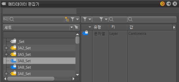

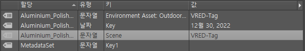

5 메타데이터 테이블
이 테이블을 사용하면 검색 및 필터링 옵션을 사용하여 컨텐츠를 신속하게 찾을 수 있습니다.
표시되는 다음 열은 새 위치로 드래그하거나, 크기를 조정하거나, 화살표 아이콘(메뉴)을 사용하여 표시하고 숨기는 방식으로 수정할 수 있습니다. 일부 열은 필터링할 수 있고 다른 열은 검색할 수 있습니다.
열의 아이콘
  • 아이콘 - 태그 또는 항목과 현재 위치를 나타내는 다음 아이콘을 표시합니다. 이들은 사용자 지정 색상으로 지정될 수 있습니다.
    • 객체의 태그 아이콘은 객체의 태그(예: 장면 태그)입니다.
    • 객체의 항목 아이콘은 객체의 항목입니다.
    • 세트 내부 태그 아이콘은 세트 내부 태그입니다.
    • 세트 내부 항목 아이콘은 세트 내부 항목입니다.
  • 할당 - 재질 이름 또는 노드와 같이 항목이 할당된 세트 또는 객체를 나열합니다.
  • 유형 - 메타데이터 항목의 유형(예: 문자열 또는 정수)을 나타냅니다.
  • - 선택한 메타데이터 키 이름을 나열합니다(예: 설명).
  • - VRED-Tag와 같이 해당 유형에 대해 정의된 메타데이터 값을 나열합니다.

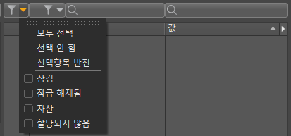

열 필터링
필터링할 수 있는 열의 경우 해당 열과 관련된 옵션 메뉴에 액세스하려면 V형 무늬 아이콘을 클릭합니다.
해당 열에 해당하는 옵션 메뉴 액세스
표시된 컨텐츠가 필터링되면 필터 아이콘필터링됨 아이콘으로 변경됩니다.
이러한 옵션은 아이콘 및 유형 열 모두에 공통됩니다.
  • 모두 선택 - 잠김, 잠금 해제됨, 자산 및 할당되지 않음 또는 문자열, 부동, 날짜 등의 모든 필터 설정을 활성화합니다.
  • 없음 - 잠김, 잠금 해제됨, 자산 및 할당되지 않음 또는 문자열, 부동, 날짜 등의 모든 필터 설정을 선택 취소합니다.
  • 선택항목 반전 - 선택되지 않은 모든 필터 설정을 선택하고 선택한 모든 설정을 선택취소합니다.
이러한 옵션은 아이콘 열에만 적용되며 다른 필터와 함께 사용하여 검색을 더 구체화할 수 있습니다.
  • 잠김 - 그래프에 잠긴 메타데이터 세트를 모두 표시합니다.
  • 잠금 해제됨 - 그래프에 잠금 해제된 모든 메타데이터 세트를 표시합니다.
  • 자산 - 그래프에 모든 자산 메타데이터 세트를 표시합니다.
  • 할당되지 않음 - 그래프에 할당되지 않은 모든 메타데이터 세트를 표시합니다.
유형 열에 해당하는 옵션을 선택하면 해당 유형의 모든 메타데이터 세트가 표시됩니다. 따라서 문자열을 선택하면 할당된 문자열 유형을 가진 메타데이터 세트만 표시됩니다.

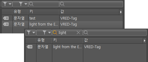

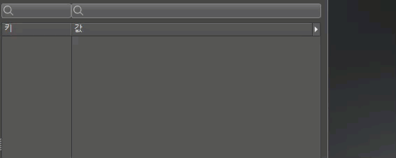

열 검색
할당, 키 및 값 열에 대한 검색 아이콘 필드에 간단한 검색어를 입력합니다. 열에 검색 결과가 표시되면 검색 비활성화됨 아이콘검색 활성화됨 아이콘으로 변경됩니다.
검색 이전 및 이후 테이블
검색을 지우려면 검색어 옆에 있는 x를 클릭하거나 검색 필드에서 컨텐츠를 삭제합니다.
