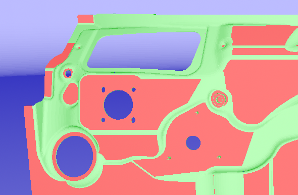

빨간색 노멀은 정의되지 않았거나 표시할 수 없는 값으로 해석될 수 있는 숫자 데이터 유형의 일종인
이거나 길이가 0입니다(정규화될 때 NaN 생성).

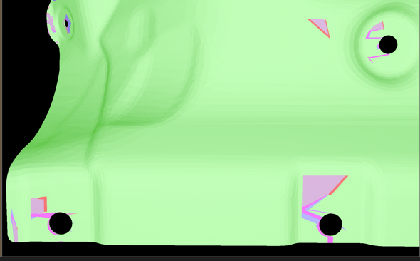

분홍색 노멀은 면과 정점 노멀 사이의 절대 각도가 임계값(예: 85°)보다 높습니다.
잘못된 노멀

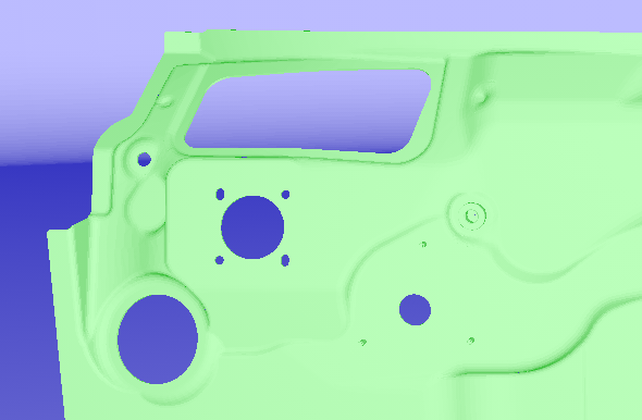

유효한 노멀
