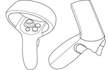

| HTC Vive | ![]() |
| HTC Vive Cosmos | ![]() |

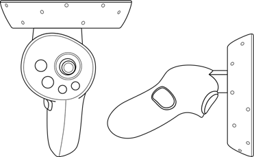

| HP MR(HP G2+ MS Motion 2세대) | ![]() |

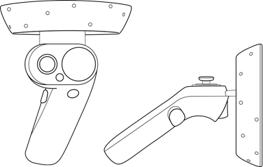

| MS MR Motion(Windows Mixed Reality 1세대) | ![]() |

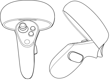

| Oculus Touch | ![]() |

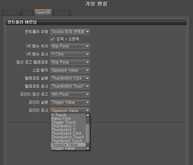

컨트롤러 바인딩을 설정하기 위한 가상 현실 기본 설정에 다음 옵션이 포함된 OpenXR 탭이 추가되었습니다. 이러한 옵션을 사용하여 다음을 수행합니다.
OpenXR 컨트롤러 바인딩, VRED에서 세션을 다시 시작해야 합니다. 알림에서 확인을 클릭하여 세션을 다시 시작하고 새 바인딩을 적용합니다.
VRED에서 컨트롤러 바인딩을 설정하면 활성 OpenXR 런타임에 대한 이러한 매핑만 제안됩니다. 런타임에서는 이러한 제안 사항을 무시하도록 결정할 수 있습니다. 이 경우 해당 런타임에서 매핑을 구성해야 합니다. SteamVR에 대한 컨트롤러 바인딩 관리 를 참조하십시오.
컨트롤러 유형 - 사용되는 컨트롤러 유형을 설정합니다. HTC Vive, HTC Vive Cosmos, Oculus Touch, Microsoft Motion 및 HP Motion 중에서 선택할 수 있습니다.
왼쪽 = 오른쪽 - 활성화된 경우 컨트롤러 매핑을 왼쪽 및 오른쪽 컨트롤러에 대해 동일하게 설정합니다. 비활성화된 경우 왼쪽 및 오른쪽 컨트롤러에서 컨트롤러 방법 및 동작에 대해 서로 다른 바인딩을 사용할 수 있습니다.
이제 각 동작에 대해 동작 옆의 드롭다운 메뉴에서 컨트롤러 바인딩을 선택합니다. 작업이 마무리되면 적용을 누릅니다.
스냅 배치 - 배치 도구의 스냅 기능을 활성화하는 데 사용되는 컨트롤러 입력을 설정합니다.
포인터 실행 - 포인터를 사용하는 데 사용되는 컨트롤러 입력을 설정합니다.
포인터 레이 포즈 - 포인터 레이를 배치하는 데 사용되는 컨트롤러 입력을 설정합니다.
포인터 표시 - 포인터 레이를 표시하는 데 사용되는 컨트롤러 입력을 설정합니다.
텔레포트 실행 - 텔레포트에 사용되는 컨트롤러 입력을 설정합니다.
텔레포트 레이 포즈 - 텔레포트 레이를 배치하는 데 사용되는 컨트롤러 입력을 설정합니다.
텔레포트 표시 - 텔레포트 레이를 표시하는 데 사용되는 컨트롤러 입력을 설정합니다.
VR 메뉴 위치 - 메뉴를 배치하는 데 사용되는 컨트롤러 입력을 설정합니다.
VR 메뉴 표시 - 메뉴를 표시하고 숨기는 데 사용되는 컨트롤러 입력을 설정합니다.
기본값으로 설정 - 컨트롤러 바인딩에 대한 모든 변경 사항을 제거하고 모두 기본값으로 다시 되돌립니다.
컨트롤러 추가 - 다른 유형의 컨트롤러를 추가 및 설정합니다. 컨트롤러를 제거하려면 컨트롤러 제거를 클릭합니다.
동작에 대해 선택할 수 있는 컨트롤러 입력은 동작 유형에 따라 달라집니다. 예를 들어, 포인터 표시와 같은 항목을 활성화하는 동작은 포즈 입력과 함께 작동하지 않습니다.
각 컨트롤러에는 위치 및 방향이라는 두 개의 포즈 입력이 있습니다.
컨트롤러 버튼의 구성을 사용자화하려면 다음을 수행합니다.
가상 현실 기본 설정에서 OpenXR을 선택합니다.
컨트롤러 유형 드롭다운 메뉴에서 컨트롤러를 선택합니다.
각 컨트롤러에 다른 바인딩을 사용하려면 왼쪽 = 오른쪽 확인란을 활성화하고, 그렇지 않으면 비활성화로 설정합니다.
각 동작 옆에 있는 드롭다운 메뉴를 열고 옵션을 선택합니다.
동작을 비활성화하면 동작에 액세스하지 못합니다. 자세한 내용은 동작 비활성화 를 참조하십시오. 컨트롤러 버튼을 비활성화할 수도 있습니다. 자세한 내용은 컨트롤러 버튼 비활성화 를 참조하십시오.
작업이 마무리되면 적용을 누릅니다.
