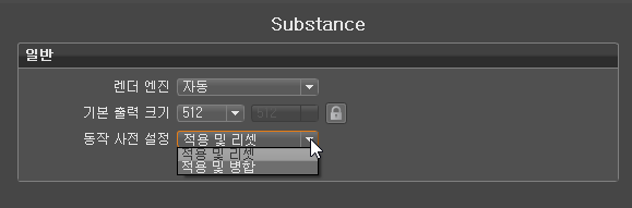

캡처되지 않은 Substance 사전 설정 값을 처리할 때 사용되는 동작을 설정하는 Substance 기본 설정인 사전 설정 동작에 적용 및 리셋 및 적용 및 병합 옵션이 추가되었습니다. 이 옵션을 사용하여 이중 스티치 및 색상 값과 같은 사전 설정을 결합할 수 있습니다.
캡처되지 않은 사전 설정 값을 처리할 때 이러한 값을 그대로 유지할지 아니면 기본값으로 리셋할지 여부를 결정하는 옵션을 선택합니다.
사전 설정에는 기본값과 다른 값만 저장됩니다.
