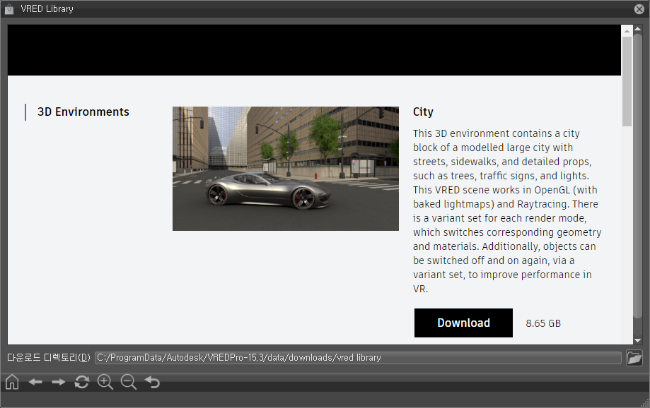

시작하기
VRED 라이브러리를 다운로드하려면 VRED 웹 서버 및 포트 8888에 액세스해야 합니다.
VRED 라이브러리 웹숍
  1. VRED에서 편집 > 기본 설정 > 웹 인터페이스 > 기본을 선택하고 웹 서버 사용이 활성화되어 있고 포트가 8888로 설정되어 있는지 확인합니다.
  2. 적용 및 확인을 클릭합니다.
  3. 웹숍 > VRED 라이브러리를 선택한 다음 Autodesk 계정으로 로그인합니다.
이제 VRED 라이브러리에서 3D 환경 자산을 다운로드할 준비가 되었습니다.
VRED 라이브러리에서 3D 환경 자산 다운로드
다운로드한 라이브러리 자산은 OpenGL 및 레이트레이싱과 함께 작동하며 다양한 변형 세트를 포함합니다.
  1. VRED 라이브러리에서 스크롤하여 각 3D 환경을 확인합니다.
  2. 다운로드를 클릭하여 VPB 파일을 기본 위치, C:/ProgramData/Autodesk/VREDPro-15.3/data/downloads/vred library 또는 지정된 위치(디렉토리 선택 아이콘 사용)에 다운로드합니다.
    참고:
    디렉토리 선택 아이콘을 클릭하면 자산 파일이 표시되지 않습니다. 이는 디렉토리를 설정하는 용도로만 사용되기 때문입니다. 자산 파일을 보려면 탐색기 창을 열고 C:\ProgramData\Autodesk\VREDPro-15.3\data\downloads\vred library를 입력합니다.
    도구모음 아래에서 파일이 다운로드될 때 표시기가 애니메이트되며 다운로드가 완료되면 사라집니다. 이러한 파일 중 일부는 매우 크므로 이 프로세스에 시간이 약간 걸릴 수 있습니다.
    애니메이트된 표시기 다운로드
외부 라이트 맵을 포함하는 이러한 3D 환경 중 일부는 zip 파일로 압축되어 있으므로 먼저 압축을 풀어야 합니다. 완료되면 3D 환경을 로드할 수 있습니다.

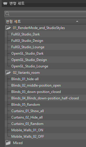

3D 환경 사용자화
각 3D 환경에는 고유한 추가 구성 옵션이 있습니다. 변형 세트 모듈에서 변형 세트를 두 번 클릭하고 자산을 탐색하여 장면을 변경합니다. 예를 들어, 공업항의 경우 그룹 02_Container_Colors의 변형 세트 중 하나를 사용하여 컨테이너 색상을 변경합니다. 모듈식 스튜디오의 경우 그룹 02_Variants_room의 변형 세트 중 하나를 사용하여 블라인드 위치를 변경하거나 커튼과 이동식 벽을 표시하고 숨깁니다. 원래 룸 구성을 복원하려면 스튜디오 스타일(다크, 디자인 또는 라운지) 중 하나를 선택합니다.
  1. 모듈식 스튜디오 3D 환경을 사용하는 경우 ShadowPlane_Vehicle_On을 선택한 상태로 신속 접근 도구막대에서 변형 세트 아이콘을 클릭합니다.
  2. 변형 세트 모듈에서 02_Variants_room을 두 번 클릭하여 확장한 다음 나열된 변형을 두 번 클릭하여 3D 환경 자산을 변경합니다.
    팁:
    다른 변형에 대한 키를 설정하려면 일반 탭에서 각 변형을 선택한 다음 핫키 필드를 사용하여 각 변형에 대해 고유한 바로 가기를 할당합니다. 이제 이러한 핫 키를 사용하여 프레젠테이션 중에 환경을 전환할 수 있습니다.
