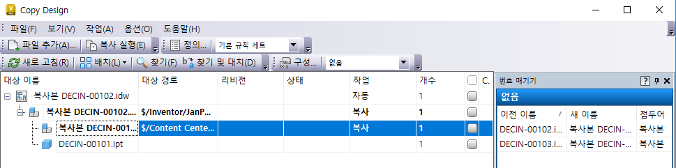

도면 뷰는 도면에 개별 복사 작업을 지정할 수 있는 구성 모드입니다.
메뉴에서 도면 뷰 옵션을 선택하여 기본 그리드에 도면을 표시합니다.
연관된 도면의 기본 동작
뷰를 사용하여 개별 복사 작업에 액세스하고 도면에 지정합니다. 이 링크된 작업은 작업 열에서 자동 값으로 표시됩니다.
예를 들어 파일이 복사되도록 표시되어 있고 연관된 도면이 자동으로 표시된 경우, 복사 작업이 완료되면 도면에 동일한 새 파일 이름이 적용되고 도면이 위치를 연관된 파일로 저장합니다.
모형 뷰에서 자동으로 설정된 문서는 대치되거나 복사되는 종속 파일과 동일한 이름을 사용합니다. 따라서 파일 이름이 중복될 수 있습니다. 뷰 > 도면 뷰 표시로 이동하여 도면 뷰를 표시하면 이름이 충돌하는 파일을 쉽게 확인할 수 있습니다.
