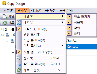

뷰 메뉴
패널
Copy Design 대화상자에 표시할 패널을 선택합니다.
배치

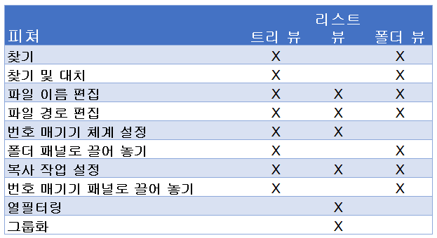

기본 그리드가 표시되는 방법을 사용자화합니다. 다음 세 개의 뷰 중에서 선택할 수 있습니다.
  • 트리 뷰: 복사 프로세스에서 조립품 및 연관된 파일의 계층 구조를 보여주는 구성으로 조립품을 표시합니다. 복사 프로세스에 관련된 모든 파일의 관계를 이해할 수 있습니다. 트리 뷰에서는 찾기, 찾기 및 대치, 파일 이름 편집, 파일 경로 편집, 번호 매기기 체계 설정, 번호 매기기 패널로 끌어 놓기, 복사 작업 설정, 폴더 패널로 끌어 놓기 작업을 수행할 수 있습니다.
  • 리스트 뷰: 복사 프로세스에서 선택한 파일과 연관된 모든 파일을 표시합니다. 리스트 뷰에서는 파일 이름 편집, 파일 경로 편집, 명명 규칙 설정, 복사 작업 설정, 열 필터링 및 그룹화 작업을 수행할 수 있습니다.
  • 폴더 뷰: 복사 프로세스가 완료된 후 새 파일이 배치되는 대상 폴더를 표시합니다. 폴더 뷰에서는 찾기, 찾기 및 대치, 파일 이름 편집, 파일 경로 편집, 번호 매기기 패널로 끌어 놓기, 복사 작업 설정, 폴더 패널로 끌어 놓기 작업을 수행할 수 있습니다.
모눈선 표시
그리드에서 모눈선 표시 여부를 전환하려면 선택합니다.
밴딩 표시
그리드에서 대체 색상 밴드 표시 여부를 전환하려면 선택합니다.
도면 뷰 표시
기본적으로 선택한 모형 및 연관된 모든 도면이 복사됩니다. 도면 뷰가 켜져 있으면 뷰 모드에 연관된 모든 도면이 표시되므로 도면을 기반으로 복사 작업을 구성할 수 있습니다.
이제 도면이 문서 폴더에 표시됩니다. 트리 뷰를 선택하여 표시합니다.
주: 자동 상태는 파일에 링크된 도면에 연관된 파일과 동일한 작업이 적용됨을 의미합니다. 예를 들어 파일이 복사하도록 표시되어 있으면 복사 이벤트 중에 연관된 도면에 동일한 새 파일 이름과 저장 위치가 적용됩니다.
하위 항목 표시
복사 뷰에서 모형 첨부 파일과 라이브러리 파일을 표시할지 또는 숨길지를 선택합니다.
기본적으로 모든 라이브러리 파일 및 첨부 파일이 복사용으로 설정됩니다. 그러나 Copy Design 뷰에 표시하여 하위 파일에 다른 복사 작업을 지정할 수 있습니다.
하위 항목 표시 메뉴에서 다음 확인란 중 하나 또는 둘 다를 선택하여 표시할 하위 파일 유형을 선택합니다.
  • 첨부 파일
    첨부 파일을 선택하여 모든 첨부 파일을 표시할 수 있습니다.
    주: 설계 표현 및 디자인 시각화 분류가 있는 파일은 Copy Design에서 복사되지 않고 표시되지 않습니다.
  • 라이브러리 파일 포함
    연관된 모든 라이브러리 파일을 표시하려면 라이브러리 파일 포함을 선택합니다.
자동 열 크기 조정
사용 가능한 뷰 영역에 맞게 열이 자동으로 조정되는지 여부를 전환하려면 선택합니다.
찾기
텍스트를 찾으려면 선택합니다. 기본 그리드 또는 번호 매기기 패널에서 텍스트를 검색할 수 있습니다.
찾기 및 대치
원하는 텍스트를 찾은 후 원하는 텍스트로 대치할 수 있습니다. 기본 창 또는 번호 매기기 패널에서 작업을 수행할 수 있습니다.
갱신
파일 또는 설계 구조에 대한 최신 변경 사항을 보려면 Copy Design 기본 뷰를 갱신합니다.
주: 종속 파일이 은폐된 경우 "추가된 객체의 일부 하위 항목에 액세스할 수 없습니다." 메시지가 표시됩니다. 관리자는 종속 파일에 대한 액세스 권한을 부여해야 합니다. 액세스 권한을 얻은 후 Copy Design 기본 뷰를 갱신합니다.

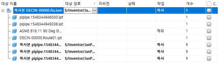

기본 뷰 그리드
기본 Copy Design 뷰에는 복사에 사용할 수 있는 파일의 이름, 대상 폴더, 파일에 대해 수행될 작업, 파일의 리비전 및 상태, 현재 리스트 내에서 발생한 파일의 인스턴스 수(개수)가 표시됩니다.
팁: 작업이 지정될 때 기본적으로 참조 파일 이름은 대상 파일 이름으로 설정됩니다. 번호 매기기 패널을 확인하여 원래 이름으로 파일을 식별하거나 기본 뷰에 파일 이름(이전)을 추가할 수 있습니다.
기본 뷰에서 복사 작업 및 뷰 사용자화를 관리할 수도 있습니다.

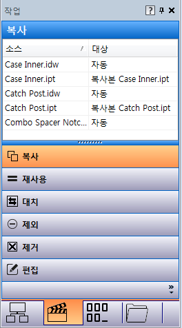

작업
작업 패널을 사용하면 기본 뷰에서 파일에 대해 수행되도록 지정된 작업을 검토할 수 있습니다.
기본 뷰에서 파일을 구성하고 나면 작업 패널을 사용하여, 지정된 해당 작업을 기반으로 파일을 필터링할 수 있습니다. 지정된 작업에는 복사됨, 재사용됨, 대치됨 또는 편집됨이 포함됩니다.
주: 또한 기본 그리드에서 파일을 작업 패널의 원하는 작업 버튼으로 끌어 놓아 작업을 설정할 수도 있습니다.
자세한 내용은 작업 패널을 참고하십시오.
