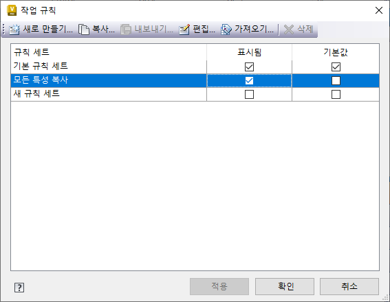

  1. 도구막대에서 옵션 > 작업 규칙 > 정의를 클릭하여 작업 규칙 대화상자를 엽니다.
  2. 새로 만들기를 클릭하여 작업 규칙 세트를 정의합니다.
  3. 기존 규칙 세트를 선택하고 복사를 클릭하여 동일한 조건 및 특성 설정의 새 규칙 세트를 작성합니다.
  4. 기존 규칙 세트를 선택하고 내보내기를 클릭하여 규칙 세트를 XML 파일로 원하는 위치에 내보냅니다.
  5. 기존 규칙 세트를 선택하고 편집을 클릭하여 기존 조건 및 특성 설정을 변경합니다.
  6. 기존 규칙 세트를 선택하고 가져오기를 클릭하여 원하는 위치에서 기존 규칙 세트를 가져옵니다.
  7. 규칙 세트를 선택하고 삭제를 클릭하여 규칙 세트를 작업 규칙 리스트에서 완전히 제거합니다.
  8. 확인을 클릭하여 변경 사항을 저장합니다.
