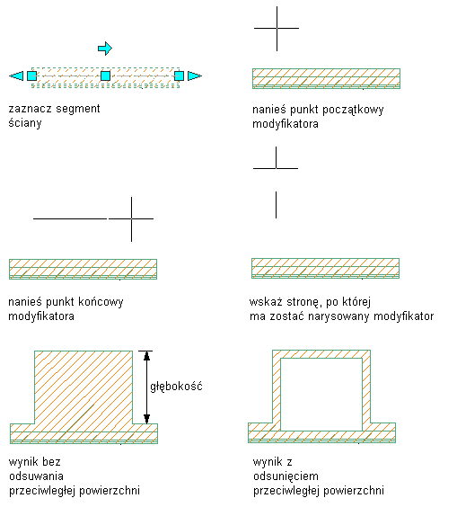

Modyfikatory ścian (zwane także modyfikatorami planu) korzystają z dwuwymiarowej (2D) geometrii otwartej polilinii umożliwiającej dostosowanie kształtu ściany lub jej komponentu. Aby korzystać z modyfikatorów ścian, należy narysować polilinię o żądanym kształcie i utworzyć z niej styl modyfikatora ściany. Następnie można do dowolnej ściany dodać modyfikatory ścian w tym stylu. Do ściany może być dołączony więcej niż jeden modyfikator.
Określa się pozycję modyfikatora ściany w pionie i w poziomie, a także jego głębokość. Modyfikator ściany można dodać do polilinii w narysowanej wielkości lub przeskalować go do określonego rozmiaru. Następnie modyfikator ściany wyciąga się pionowo wzdłuż powierzchni ściany.
Modyfikator ściany można dodać z jednej lub obu stron ściany. Wybierając powierzchnię, można także odsunąć modyfikator ściany od przeciwległej powierzchni, aby utworzyć występy, na przykład na szyby rurowe lub wewnętrzne kolumny.

Po umieszczeniu modyfikatora ściany można dostosować jego położenie lub przypisać do innego komponentu ściany. Można także przeprowadzić edycję geometrii modyfikatora ściany i zapisać zmiany w aktualnym lub nowym stylu modyfikatora ściany.
