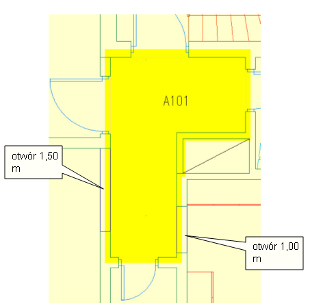

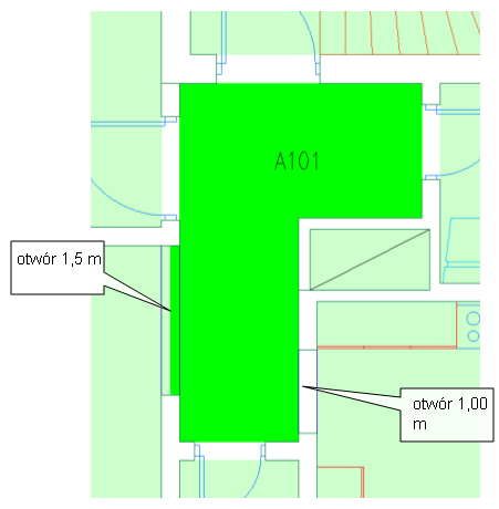

W normie SIS obowiązują następujące zasady tworzenia obwiedni netto:
W normie SIS obowiązują następujące zasady tworzenia obwiedni powierzchni użytkowej:
Słupy niezaczepione są obliczane jako ściany wewnętrzne. Obwiednia powierzchni użytkowej jest odsunięta o 0,15 m w głąb słupa.
W normie SIS obowiązują następujące zasady tworzenia obwiedni brutto:
