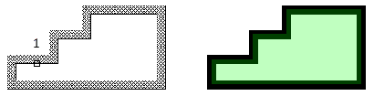

Oblicza pole powierzchni i obwód zdefiniowany przez podane punkty. Rozpocznij od określenia pierwszego punktu. Wszystkie punkty muszą leżeć na płaszczyźnie równoległej do płaszczyzn XY bieżącego lokalnego układu współrzędnych (LUW).
Jeśli wielobok nie zostanie zamknięty, pole jest obliczane, tak jak gdyby była narysowana linia od ostatniego wprowadzone go punktu do pierwszego. Po obliczeniu obwodu, dodawana jest długość linii.

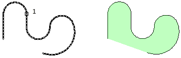

Oblicza pole powierzchni i obwód wybranego obiektu.
Można wybierać takie obiekty jak: okręgi, elipsy, splajny, polilinie, wieloboki, regiony i bryły 3D.
Po wybraniu polilinii, pole jest obliczane tak, jak gdyby była narysowana linia od ostatniego wprowadzonego punktu do pierwszego. Po obliczeniu obwodu, długość tej linii jest ignorowana.
