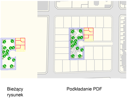

Istnieje możliwość podłożenia geometrii 2D przechowywanych w plikach DWF, DWFx, DGN i PDF, a następnie lokalizowania względem tej geometrii.
Podkładania, podobnie jak dołączone obrazy rastrowe, są źródłem zawartości wizualnej, ale umożliwiają także lokalizowanie obiektów i ich przycinanie. W przeciwieństwie do odnośników, podkładania nie mogą być związane w rysunku.
