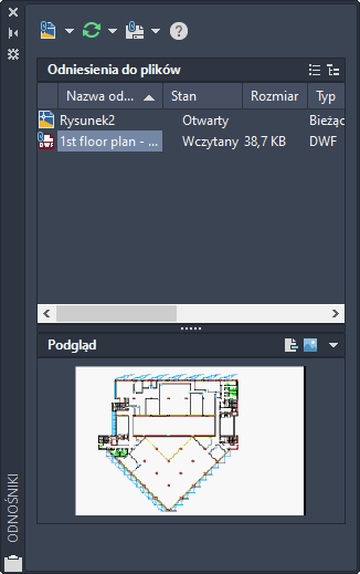

Paleta Odnośniki umożliwia przeglądanie informacji o plikach podkładań dołączonych do rysunku. W tym samym miejscu można również podkładania wczytać, usunąć je z pamięci programu i wykonać inne operacje.
Paleta Odnośniki umożliwia wyświetlanie informacji o podkładaniu w postaci listy lub struktury drzewiastej. Aby sterować sposobem wyświetlania informacji w palecie Odnośniki, należy kliknąć przycisk Lista lub Drzewo w prawym górnym narożniku. Na liście wyświetlana jest nazwa każdego podkładania w rysunku, jego stan wczytania, rozmiar pliku, data ostatniej modyfikacji oraz ścieżka wyszukiwania. W strukturze drzewiastej wyświetlane są podkładania w układzie, który pokazuje ich poziom zagnieżdżenia w odnośnikach i blokach. Stan wczytania, rozmiar i inne informacje nie są wyświetlane w strukturze drzewiastej.
W obu widokach można wyświetlić informacje o podkładaniu; dołączyć lub odłączyć podkładanie; wczytać lub usunąć z pamięci podkładanie; odszukać i zapisać nową ścieżkę wyszukiwania.
Na liście wyświetlane są wszystkie podkładania dołączone do bieżącego rysunku, lecz nie ma informacji o liczbie wystąpień. Jest to domyślny sposób wyświetlania informacji o obrazach. Podkładania można posortować według kategorii przez wskazanie nagłówka kolumny. Zmiana szerokości kolumny następuje przez przeciągnięcie jej krawędzi w prawo lub w lewo.

Jeżeli program nie może odnaleźć podkładania, zostanie wyświetlony stan Nie znaleziono. Jeżeli podkładanie nie ma odwołania, nie będą dołączane żadne jego wystąpienia. Jeżeli podkładanie nie zostało wczytane, jego stan określony zostanie jako Niewczytane. Podkładania ze stanem Usunięto lub Nie znaleziono nie są wyświetlane w rysunku.
Na górnym poziomie widoku drzewa są wyświetlane pliki DWF, DWFx, PDF i DGN w porządku alfabetycznym. W większości przypadków, plik podkładania jest połączony bezpośrednio z rysunkiem i wyświetlany na górnym poziomie struktury. Jeśli jednak odnośnik lub blok zawiera dołączone podkładanie, program wyświetla dodatkowe poziomy.
Istnieje możliwość wyświetlenia podglądu wybranego podkładania i wyświetlenia szczegółów pliku DWF, DWFx, PDF i DGN, w tym
