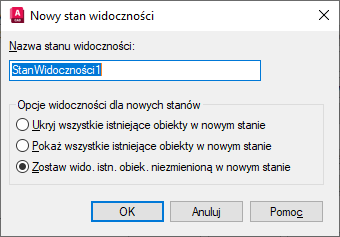

Tworzy nowy stan widoczności.
Wyświetlane są następujące opcje.
Ustala nazwę dla nowego stanu widoczności.
Wyświetla opcje nowego stanu widoczności.
Określa, że wszystkie obiekty w definicji bloku zostaną ukryte w nowym stanie widoczności.
Określa, że wszystkie obiekty w definicji bloku zostaną pokazane w nowym stanie widoczności.
Określa, że widoczność obiektów w nowym stanie widoczności będzie taka sama, jak w bieżącym stanie widoczności, na której opiera się nowy stan.
