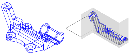

Można utworzyć płaszczyznę przekroju z wieloma segmentami (uskokami). Można także dodać uskok do istniejącej płaszczyzny przekroju.
Uskok dodany do istniejącego obiektu przekroju tworzy segment prostopadły do wybranego segmentu. Jego rzutnia jest zorientowana w kierunku ustawionym za pomocą uchwytu Kierunek. Najbliższa lokalizacja jest tymczasowo włączona, co ułatwia wstawianie uskoków w przekroju.
Uskoków nie można dodawać do bocznych ani tylnych linii obiektu przekroju.
Po dodaniu uskoków można zmienić położenie i rozmiar przekroju z uskokami, przeciągając uchwyty obiektu przekroju.
