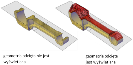

Włączenie geometrii ucięcia pozwala na wyświetlenie całego obiektu zawierającego płaszczyznę przekroju. Tę opcję (dostępną w menu skrótów) można włączyć tylko, gdy aktywna jest płaszczyzna przekroju.
