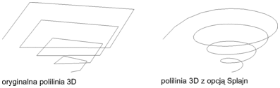

Dopasowuje B-splajn 3D do punktów sterujących. Zmienna systemowa SPLFRAME steruje dokładnością i wyświetlaniem punktów sterujących B-splajnu 3D, którego krzywe mogą być aproksymowane tylko przez segmenty liniowe. Ujemne wartości segmentów splajnu są ignorowane.
Usuwa dodatkowe wierzchołki wstawione przez dopasowanie polilinii i prostuje wszystkie segmenty polilinii. Zachowuje informacje o stycznych przypisanych do wierzchołków polilinii do wykorzystania przy następnych dopasowaniach. Gdy edycja polilinii z dopasowaniem do splajnu wykonywana jest za pomocą poleceń takich jak PRZERWIJ lub UTNIJ, nie można użyć opcji Polilinia.
