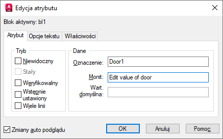

Określa, jak wartość jest przypisana do atrybutu oraz czy przypisana wartość jest widoczna w obszarze rysunku, a także ustala ciąg znaków, który pojawia się jako monit o wartość. Na karcie Atrybut wyświetlana jest także nazwa oznaczenia identyfikującego atrybut.
Opcje Tryb określają, kiedy i jak pojawia się tekst atrybutu.
Wyświetla lub ukrywa atrybut w obszarze rysunku. Jeśli ta opcja jest zaznaczona, ukrywa wartość atrybutu w obszarze rysunku. Jeśli opcja jest wyczyszczona, wyświetla wartość atrybutu.
Określa, czy atrybut ma wartość domyślną. Nie można zmienić tej właściwości. Jeżeli pole wyboru jest zaznaczone, atrybut ma wartość domyślną i nie można go zmienić. Jeżeli pole wyboru nie jest zaznaczone, można ustawić wartość atrybutu.
Włącza i wyłącza weryfikowanie wartości. Jeśli ta opcja jest zaznaczona, monituje o sprawdzenie wartości przypisywanych do atrybutu podczas wstawiania nowego wystąpienia bloku. Jeśli ta opcja jest wyczyszczona, weryfikacja nie jest przeprowadzana.
Włącza i wyłącza przypisanie wartości domyślnej. Jeśli ta opcja jest zaznaczona, ustawia wartość domyślną atrybutu podczas wstawiania bloku. Jeśli ta opcja jest wyczyszczona, ignoruje wartość domyślną atrybutu i monituje o wprowadzenie wartości podczas wstawiania bloku.
Blokuje położenie atrybutu wewnątrz odniesienia do bloku. Odblokowany atrybut może być przenoszony względem pozostałej części bloku przy zastosowaniu edycji uchwytem i można zmieniać rozmiar atrybutów multilinii.
Określa, czy atrybut został zdefiniowany jako atrybut Wiele linii i może zawierać wiele wierszy tekstu.
Opcje Dane ustawiają teksty atrybutu, które będą wyświetlane.
Ustala identyfikator przypisany do atrybutu.
Ustala tekst monitu, który jest wyświetlany przy wstawianiu bloku.
Ustawia domyślną wartość przypisywaną do atrybutu w czasie wstawiania bloku.

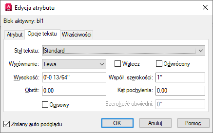

Ustawia właściwości, które definiują sposób wyświetlania tekstu atrybutu na rysunku. Kolor tekstu atrybutu można zmienić na karcie Właściwości.
Określa styl tekstu atrybutu. Domyślne wartości stylu tekstu są przypisane do właściwości tekstu wyświetlanych w tym oknie dialogowym.
Określa wyrównanie tekstu atrybutu.
Określa wysokość tekstu atrybutu.
Określa kąt obrotu tekstu atrybutu.
Określa, że atrybut jest opisowy.
Określa, czy tekst ma być wyświetlany od tyłu.
Określa, czy tekst ma być wyświetlany jako odwrócony.
Określa odstęp znaków w tekście atrybutu. Wprowadzenie wartości mniejszej niż 1.0 powoduje zagęszczenie tekstu. Wprowadzenie wartości większej niż 1.0 rozszerza go.
Określa kąt pochylenia tekstu atrybutu względem pionowej osi.

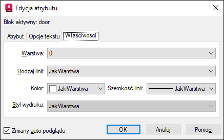

Definiuje warstwę, na której atrybut jest widoczny oraz kolor, szerokość i rodzaj linii atrybutu. Jeśli do rysunku zastosowano style wydruku, na karcie Właściwości można dołączyć styl wydruku do atrybutu.
Określa warstwę, na której znajduje się atrybut.
Określa rodzaj linii tekstu atrybutu.
Określa kolor tekstu atrybutu.
Określa szerokość linii tekstu atrybutu.
Zmiany wprowadzone za pomocą tej opcji nie są wyświetlane, jeżeli zmienna systemowa LWDISPLAY jest wyłączona.
Określa styl wydruku atrybutu.
Jeśli rysunek bieżący używa stylów wydruku zależnych od kolorów, lista stylów wydruku nie jest dostępna.
