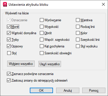

Steruje wyglądem listy atrybutów w Menedżerze atrybutów bloków.
MENATR (polecenie) Wyszukiwanie :
Wyświetlane są następujące opcje.
Określa właściwości, które będą wyświetlane na liście atrybutów. Na liście są wyświetlane tylko wybrane właściwości. Właściwość Etykieta jest zawsze wybrana.
Wybiera wszystkie właściwości.
Usuwa zaznaczenie wszystkich właściwości.
Włącza lub wyłącza zaznaczenie powielonych etykiet. Jeśli ta opcja jest zaznaczona, powielone oznaczenia atrybutów są wyświetlane na czerwono na liście atrybutów. Jeśli ta opcja nie jest zaznaczona, powielone oznaczenia nie są wyróżniane na liście atrybutów.
Określa, czy zostaną zaktualizowane wszystkie istniejące wystąpienia bloku, którego atrybuty są modyfikowane. Jeśli wybrano tę opcję, wszystkie wystąpienia bloku są aktualizowane przy użyciu nowych definicji atrybutów. Jeżeli opcja jest wyczyszczona, aktualizowane są tylko nowe wystąpienia bloku z nowymi definicjami atrybutów.
Można wybrać przycisk Synchronizuj w Menedżerze atrybutów bloku, aby natychmiast zastosować zmiany do istniejących wystąpień bloku. To działanie może tymczasowo zastąpić opcję Zastosuj zmiany do istniejących odniesień.
