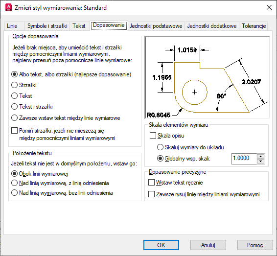

WYMSTYL (polecenie) Wyszukiwanie :
Wyświetlane są następujące opcje.
Steruje rozmieszczeniem tekstu i grotów strzałek w oparciu o ilość miejsca dostępnego między liniami pomocniczymi.
Jeżeli dostępna jest przestrzeń, tekst i groty strzałek są umieszczane między liniami pomocniczymi. W przeciwnym razie, tekst i groty strzałek są umieszczane zgodnie z opcjami dopasowania. (DIMATFIT, DIMTIX i DIMSOXD — zmienne systemowe)
Przesuwa tekst lub groty strzałki poza pomocnicze linie wymiarowe, tak aby uzyskać jak najlepsze dopasowanie (zmienna systemowa DIMATFIT).
Przesuwa najpierw groty strzałki, a następnie tekst poza pomocnicze linie wymiarowe (zmienna systemowa DIMATFIT).
Przesuwa najpierw tekst, a następnie groty strzałki poza pomocnicze linie wymiarowe (zmienna systemowa DIMATFIT).
Gdy nie ma wystarczająco dużo miejsca na tekst i groty strzałki, przesuwa tekst i groty strzałki poza pomocnicze linie wymiarowe (zmienna systemowa DIMATFIT).
Zawsze wstawia tekst między liniami wymiarowymi. (DIMTIX — zmienna systemowa)
Blokuje groty strzałek, jeśli nie jest dostępna wystarczająca przestrzeń między pomocniczymi liniami wymiarowymi. (DIMSOXD — zmienna systemowa)
Ustala położenie tekstu wymiarowego, gdy jest on przesuwany z pozycji domyślnej, tzn. (DIMTMOVE — zmienna systemowa)
Po wybraniu przesuwa linię wymiarową za każdym razem, gdy przesuwany jest tekst. (DIMTMOVE — zmienna systemowa)
Po wybraniu linie wymiarowe nie są przesuwane, jeżeli przesuwany jest tekst. Jeśli tekst jest odsuwany od linii wymiarowej, tworzona jest linia odniesienia łącząca tekst z linią wymiarową. Jeżeli tekst jest za blisko linii wymiarowej, linia odniesienia jest pomijana. (DIMTMOVE — zmienna systemowa)
Po wybraniu linie wymiarowe nie są przesuwane, jeżeli przesuwany jest tekst. Tekst odsuwany od linii wymiarowej nie jest z nią połączony linią odniesienia. (DIMTMOVE — zmienna systemowa)
Ustala globalną wartość skali wymiarowania lub skalowanie przestrzeni papieru
Określa styl wymiarowania jako opisowy. Obiekty opisowe i style są używane do sterowania rozmiarem i skalą, w których obiekty opisowe są wyświetlane w obszarze modelu lub w układzie.
Określa współczynnik skali w oparciu o skalowanie między bieżącą rzutnią obszaru modelu i obszarem papieru. (zmienna systemowa DIMSCALE)
Podczas pracy w obszarze papieru, ale nie w rzutni obszaru modelu, lub gdy zmienna TILEMODE ma wartość 1, używany jest domyślny współczynnik skali 1.0 lub zmienna systemowa DIMSCALE.
Ustala skalę dla wszystkich nastaw stylu wymiarowania, które określają rozmiar, odległość lub odstęp, łącznie z rozmiarami tekstu i grotów strzałek. Skala ta nie zmienia wartości pomiarowych wymiaru. (zmienna systemowa DIMSCALE)
Udostępnia dodatkowe opcje umieszczania tekstu wymiarowego.
Ignoruje wszystkie ustawienia wyrównania poziomego i umieszcza tekst w pozycji określonej w odpowiedzi na monit Określ położenie linii wymiarowej. (DIMUPT — zmienna systemowa)
Rysuje linię wymiarową pomiędzy zmierzonymi punktami, nawet gdy groty strzałek umieszczone są na zewnątrz punktów. (DIMTOFL — zmienna systemowa)
Wyświetla przykładowe obrazy wymiarowania, które przedstawiają skutki zmian ustawień stylów wymiarowania.
