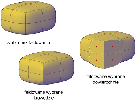

Dodanie fałdowań do siatki pozwala na zwiększenie ostrości siatki.
Fałdowania można dodawać do obiektów siatki o poziomie gładkości wynoszącym 1 i więcej.
Wyniki dodania fałdowań mogą się różnić w zależności od wybranego rodzaju podobiektu.
Podczas stosowania fałdowania należy określić wartość fałdowania wyznaczającą, w jaki sposób wygładzanie ma wpływ na fałdowanie. Wartość Zawsze zapewnia, że fałdowanie zostanie zawsze zachowane, nawet jeśli siatka zostanie wygładzona wielokrotnie. Wyższe wartości fałdowania zapewniają, że fałdowanie zostanie zachowane podczas kilku procesów wygładzania. (Podczas fałdowania przypisana wartość fałdowania jest pomniejszana o wartość pierwotnego poziomu gładkości).
Fałdowanie można dodać do siatki, która nie została wygładzona. Jednak wynik nie będzie widoczny do momentu wygładzenia obiektu.
Można przywrócić stan gładkości fałdowania odpowiadający poziomowi gładkości obiektu. Jeśli usunięte zostanie fałdowanie przylegające do innego obiektu pofałdowanego, to ich kontury zostaną dopasowane.
