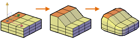

W przypadku użycia metauchwytów 3D do modyfikowania wybranych powierzchni powierzchnie przyległe są rozciągane i dopasowywane do modyfikacji. Podczas wygładzenia obiektu powierzchnie przyległe dostosowują się do nowego położenia powierzchni. Na poniższej ilustracji podświetlone powierzchnie siatkowe są wydłużane za pomocą metauchwytu Przesunięcie 3D, a następnie wygładzane.

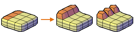

Z kolei wyciąganie siatki powoduje wstawienie dodatkowych powierzchni w celu zamknięcia odstępów między wyciągniętymi powierzchniami i oryginalną powierzchnią siatki. W przypadku wyciągania siatki można określić, czy sąsiednie powierzchnie mają być wyciągane jako całość (połączone) lub osobno (nie połączone), jak pokazano na poniższej ilustracji.

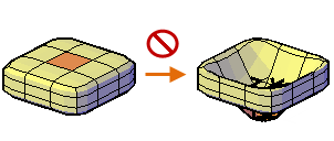

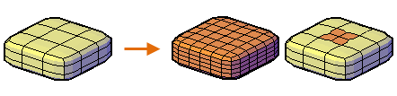

Podczas wygładzania siatki powierzchnie są dzielone na mniejsze powierzchnie w celu bardziej precyzyjnej kontroli. Jednak zwiększanie liczbę powierzchni, powoduje zwiększanie ogólnej złożoności modelu. Ponadto rozdrabnianie całego obiektu siatki powoduje przywrócenie podstawowego poziomu gładkości wynoszącego 0. Może to być przyczyną utworzenia gęstej siatki, której nie będzie można uprościć. W celu uzyskania lepszych wyników należy unikać rozdrabniania obiektu i dzielić lub rozdrabniać tylko pojedyncze powierzchnie wymagające dokładniejszego modelowania. Na poniższej ilustracji przedstawiono wynik wygładzenia siatkowej kostki w całości oraz gdy wygładzono tylko jedną powierzchnię.

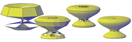

Podczas przekształcania niektórych siatek w bryły 3D mogą wystąpić następujące problemy:
Siatkę należy obejrzeć z kilku punktów obserwacji, aby upewnić się, że utworzono wykonalny model.
Obiekty siatki, których nie można przekształcić w bryły, często można przekształcić w powierzchnie. Jedną z metod rozwiązania tego problemu jest przekształcenie siatki w model powierzchniowy bryły zamiast w bryłę gładką. Problem można również rozwiązać, dzieląc sąsiednie powierzchnie, rozpoczynając od wspólnego wierzchołka (PODZIELSIAT).
