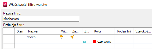

Przykład:
Ten filtr został nazwany Mechaniczny, a definicja filtru zawiera następujące kryteria:

Wprowadź nazwę warstwy albo wpisz część nazwy warstwy razem ze standardowymi symbolami wieloznacznymi. Na przykład wprowadź *mech*, aby objąć wszystkie warstwy, które w nazwie mają ciąg liter mech.
Kliknij komórkę w kolumnie Włączone, a następnie kliknij ikonę Włącz, Wyłącz lub pustą ikonę. Pusta ikona wskazuje, że ustawienie nie ma znaczenia.
