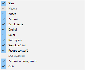

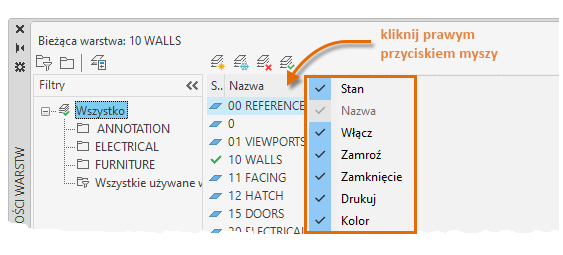

Wyświetla listę wszystkich kolumn według nazw. Znacznik wyboru wskazuje, że kolumna jest wyświetlana. Kliknij nazwę kolumny, aby wyświetlić lub ukryć kolumnę. Polecenia Zablokuj w rzutni, Szerokość linii rzutni, Rodzaj linii rzutni oraz Styl wydruku linii rzutni są dostępne tylko wtedy, gdy rzutnia układu jest aktywna.
Wyświetla okno dialogowe Dostosuj kolumny warstw, w którym można określić kolumny ukryte i widoczne oraz zmienić kolejność kolumn.

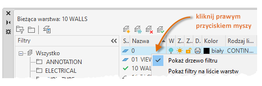

Przywraca domyślne ustawienia wyświetlania i szerokości wszystkich kolumn.
Wyświetla listę filtrów. Usuń zaznaczenie tej opcji, aby ukryć listę. Tak samo jak
Wyświetla filtry warstw na początku listy warstw. Usuń zaznaczenie tej opcji, aby na liście warstw były wyświetlane tylko warstwy.

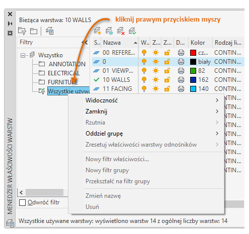

Wyświetla listę filtrów warstw, w tym również domyślne filtry warstw. Kliknij filtr, aby zastosować go do listy warstwy.
Zapisuje bieżące ustawienia warstwy jako stan warstwy.
Wyświetla Menedżera stanów warstw, w którym można wybrać stan warstw do przywrócenia. Ta operacja przywraca tylko ustawienia określone w Menedżerze stanów warstw podczas zapisywania stanu warstw.
Zmienia widoczność warstw w wybranych filtrach.
Określa, czy warstwy są zablokowane czy odblokowane w wybranych filtrach.
W bieżącej rzutni układu steruje ustawieniem Zablokuj w rzutni dla warstw w wybranych filtrach.
Blokuje wszystkie warstwy, które nie są uwzględniane w wybranych filtrach.

Wyświetla okno dialogowe Właściwości filtru warstw. Tak samo jak
Tworzy filtr grup warstw. Tak samo jak
Przekształca wybrany filtr właściwości warstw w filtr grupy warstw.
Umożliwia edycję nazwy wybranego filtru warstw.
Usuwa wybrany filtr warstw. Nie można usunąć filtrów Wszystkie, Wszystkie używane warstwy ani Warstwa odnośnika.
Wyświetla okno dialogowe Właściwości filtru warstw, w którym można zmienić definicję wybranego filtru właściwości warstw. Opcja ta jest dostępna tylko wtedy, gdy zostanie wybrany filtr właściwości warstw.
Dodaje lub zastępuje warstwy w wybranym filtrze grupy warstw. Opcja ta jest dostępna tylko wtedy, gdy zostanie wybrany filtr grupy warstw.
