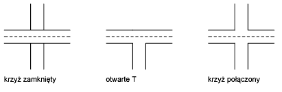

Multilinie mogą się przecinać na krzyż lub tworzyć kształt T, a miejsca przecięcia w kształcie krzyża lub T mogą być otwarte, zamknięte lub połączone.
Przecięcie zostanie zmodyfikowane. Można wybierać dalsze przecinające się multilinie do edycji albo nacisnąć klawisz Enter, aby zakończyć działanie polecenia.
