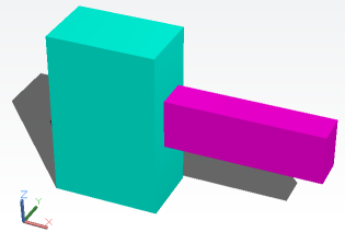

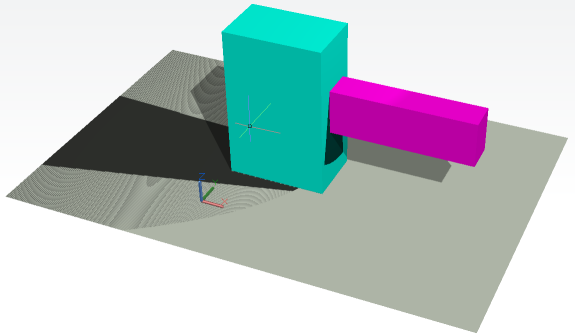

Obiekty cieniowane w rzutni mogą wyświetlać cienie.
Aby były wyświetlane cienie obiektów z mapami, oświetlenie w rzutni musi pochodzić od świateł utworzonych przez użytkownika lub od słońca. W miejscach, w których cienie zachodzą na siebie, wyglądają na ciemniejsze.
Wyświetlanie cieni może obniżać wydajność podczas wyświetlania modelu 3D. Cienie można wyłączać w bieżącym stylu wizualnym na czas pracy i włączać, gdy będą potrzebne.
