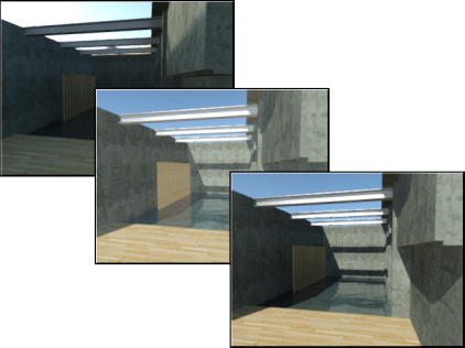

Oświetlenie oparte na obrazie (IBL) wpływa na oświetlenie i cienie obliczone przez moduł renderowania. Na podstawie określonego obrazu ta funkcja może dostosować jasność i kontrast w końcowej wersji renderowanego obrazu. Opcjonalnie mapę obrazu użytą na potrzeby oświetlenia opartego na obrazie można zastosować do tła sceny podczas renderowania.
Paleta Środowisko renderowania i ekspozycja służy do określania ustawień oświetlenia opartego na obrazie, takich jak mapa obrazu, obrót i wyświetlania tła.

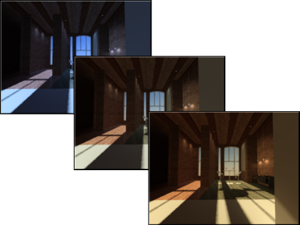

Ustawienia ekspozycji i balansu bieli służą do określania jasności i koloru oświetlenia w końcowej wersji renderowanego obrazu.
Ekspozycja umożliwia rozjaśnienie lub przyciemnienie renderowanego obrazu.
Balans bieli umożliwia zmianę odcienia światła w renderowanym obrazie na chłodniejszy lub cieplejszy. Chłodne światło powoduje, że kolory na obrazie mają odcień niebieskawy, natomiast ciepłe światło nadaje kolorom na obrazie odcień czerwonawy i pomarańczowy.
Paleta Środowisko renderowania i ekspozycja służy do określania ustawień ekspozycji i balansu bieli, które będą używane podczas renderowania.
