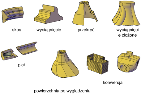

Na tym rysunku ten sam profil tworzy bryłę (po lewej), powierzchnię proceduralną (w środku) i powierzchnię NURBS (po prawej).
Bryły 3D można również utworzyć na podstawie geometrii 2D lub innych obiektów 3D. Na przykład bryła 3D może być również wynikiem wyciągania kształtu 2D wzdłuż określonej ścieżki w przestrzeni 3D.
Dostępne są następujące metody:
