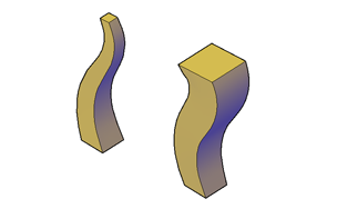

Powierzchnię lub bryłę 3D można utworzyć przez rozciągnięcie krzywych w przestrzeni 3D.
Polecenie WYCIĄGNIJ tworzy bryłę lub powierzchnię wydłużającą kształt krzywej. Otwarte krzywe tworzą powierzchnie, a zamknięte krzywe tworzą bryły lub powierzchnie.

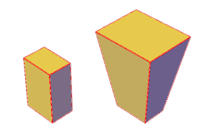

Podczas wyciągania prostego obiektów można określić dowolne z następujących opcji:

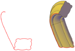

Wyciąganie proste różni się od ukosowania. W przypadku wyciągania profilu wzdłuż ścieżki profil podąża za kształtem ścieżki, nawet jeśli ścieżka nie przecina profilu. Ukosowanie zazwyczaj zapewnia większą kontrolę i lepsze efekty.
