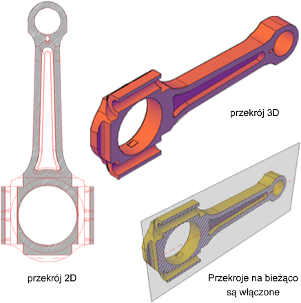

Przykładowo projekt wymaga rysunku elewacji 2D lub przekroju poprzecznego 2D. Opcja Przekroje/Elewacje 2D pozwala na utworzenie dokładnego odwzorowania bloku, które można wymiarować.
Aby opublikować odcięcie modelu 3D, wybierz opcję Przekrój 3D. Geometria przekroju 3D składa się głównie z brył 3D i powierzchni. Jednak zarysy profilu i wzory kreskowania składają się z linii 2D.
