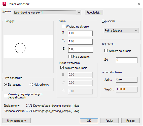

Jeżeli zostanie dołączony rysunek, który sam zawiera dołączony odnośnik, dołączony odnośnik zostanie wyświetlony w bieżącym rysunku. Istnieje możliwość wybrania wielu plików DWG do dołączenia. Podobnie jak bloki, dołączone odnośniki zewnętrzne mogą być zagnieżdżane. Jeśli inna osoba aktualnie modyfikuje odnośnik, dołączony rysunek będzie oparty na ostatniej zapisanej wersji.
Wyświetlane są następujące opcje.
Identyfikuje plik DWG, który został wybrany do dołączenia.
Umożliwia wyświetlenie okna dialogowego Wybierz plik odnośnika (standardowe okno dialogowe wyboru pliku), w którym można wybrać nowy odnośnik zewnętrzny bieżącego rysunku.
Wyświetla plik DWG, który został wybrany do dołączenia.
Określa, czy odnośnik zewnętrzny jest załącznikiem, czy nakładaniem. W odróżnieniu od odnośnika zewnętrznego, który jest załącznikiem, nakładka jest ignorowana, gdy rysunek, do którego jest dołączona zostanie następnie dołączony jako odnośnik zewnętrzny do innego rysunku.
Powoduje dołączenie rysunków, korzystając z danych geograficznych jako odniesień.
Umożliwia wprowadzenie danych wejściowych z wiersza polecenia lub za pomocą urządzenia wskazującego.
Ustawia współczynnik skali X.
Ustawia współczynnik skali Y.
Ustawia współczynnik skali Z.
Umożliwia ustawienie współczynników skalowania w osiach Y i X na identyczne ustawienie, co oś Z.
Ustawia wartość współrzędnejX.
Ustawia wartość współrzędnejY.
Ustawia wartość współrzędnejZ.
Umożliwia wybranie pełnej (bezwzględnej) ścieżki, ścieżki względnej do pliku odnośnika lub braku ścieżki; nazwa odnośnika (plik musi znajdować się w tym samym folderze co bieżący plik rysunku).
Domyślny typ ścieżki to ścieżka względna. Aby zmienić domyślny typ ścieżki, użyj zmiennej systemowej REFPATHTYPE.
Jeśli zostanie wybrana opcja Określ na ekranie, obiekt będzie można obrócić po zamknięciu okna dialogowego przy użyciu urządzenia wskazującego lub korzystając z wiersza polecenia.
Jeśli Określ na ekranie nie jest włączone, podaj wartość kąta obrotu w oknie dialogowym.
Wyświetla informacje o jednostkach bloku.
Wyświetla nazwę bloku skojarzonego z wybranym odnośnikiem zewnętrznym.
Wyświetla określoną wartość zmiennej INSUNITS dla wstawianego bloku.
Wyświetla współczynnik skali jednostek obliczony na podstawie wartości zmiennej INSUNITS bloku oraz jednostek rysunku.
Wyświetla ścieżki do pliku odnośnika.
Wyświetla ścieżkę do pliku odnośnika.
Wyświetla ścieżkę, która jest zapisywana z rysunkiem po dołączeniu odnośnika. Ścieżka zależy od ustawienia Typ ścieżki.
