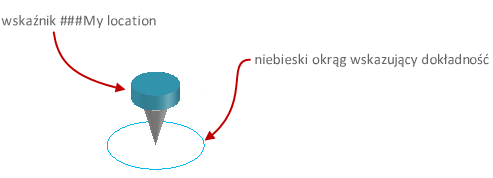

Wyświetla lub ukrywa wskaźnik w obszarze modelu dla współrzędnych odpowiadających bieżącemu położeniu.
Wskaźnik Moje położenie śledzi położenie użytkownika za pomocą funkcji wykrywania położenia wbudowanych w system operacyjny. Niebieski okrąg dookoła wskaźnika wskazuje, z jaką dokładnością można określić położenie. Im mniejszy okrąg, tym większa dokładność.
Do określenia bieżącego położenia wskaźnik Moje położenie używa informacji z usług lokalizacyjnych, takich jak systemy GPS i WPS. Może być ono wyświetlone tylko wtedy, gdy plik rysunku zawiera dane położenia geograficznego, a funkcje wykrywania położenia są włączone w systemie.
