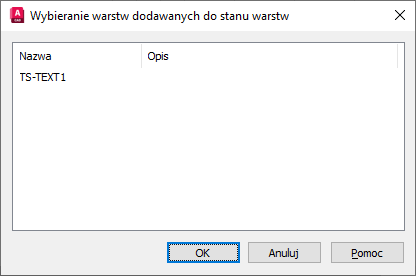

Określa, które warstwy mają być uwzględnione w nazwanym stanie warstw.
WARSTWA (polecenie) Wyszukiwanie
Wyświetla warstwy, które nie są zdefiniowane w zaznaczonym nazwanym stanie warstw, według nazw wraz z opisami.
Można zaznaczyć więcej niż jedną warstwę. Kliknięcie przycisku OK spowoduje wyświetlenie zaznaczonych warstw w oknie dialogowym Edycja stanu warstw.
W tym oknie dialogowym jest dostępna następująca opcja.
Wyświetla nazwę i opis warstw, które nie zostały dodane do stanu warstw. Wybierz warstwy, które chcesz dodać, a następnie kliknij przycisk OK.
