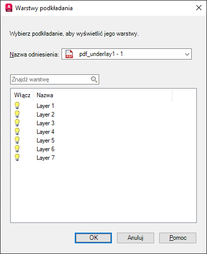

W podkładaniu można włączać i wyłączać warstwy.
Po dołączeniu pliku domyślnie wszystkie widoczne warstwy podkładania będą włączone. Na ogół ze względu na wygodę stosowne jest wyłączenie wszystkich zbędnych warstw, aby ograniczyć złożoność wizualną projektu, nad którym trwa praca.
Należy użyć polecenia DWFWARSTWY, PDFWAR, DGNWARSTWY lub UWARSTWY albo kliknąć prawym przyciskiem myszy wybrane podkładanie i kliknąć pozycję Warstwy w menu skrótów.
Jeśli okno dialogowe Warstwy podkładania jest puste, w podkładaniu nie będzie warstw.
Dzięki palecie Właściwości można określić, czy jakiekolwiek warstwy są w podkładaniu wyłączone.
