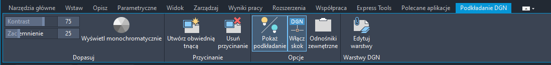

Zmień opcje lokalizacji, warstwy, przycinania i wyświetlania podkładania DGN.
Jeśli w rysunku zostanie wybrane podkładanie DGN, na wstążce zostanie wyświetlona karta kontekstowa podkładania DGN.
Wyświetlane są następujące opcje.
Steruje kontrastem i efektem zaciemnienia podkładania. Im większa wartość, tym piksele są bardziej odwzorowywane w jeden z dwóch podstawowych kolorów.
Umożliwia sterowanie wyglądem szkicu. Im wyższa wartość, tym jaśniejsze są linie podkładania.
Wyświetla podkładanie w odcieniach czerni i bieli.
Umożliwia usunięcie obwiedni tnącej.
Ukrywa lub wyświetla podkładanie.
Określa, czy lokalizowanie jest włączone dla geometrii w podkładaniu DGN.
